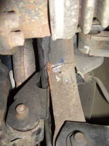

Mein Pick ist Baujahr 06/00 und hat nun gerade mal 91.000 km gelaufen. Seit Anfang des Jahres schlief ein Vorderreifen beim Rückwärtsfahren im Radkasten. Nach zwei Werkstattbesuchen bei denen nichts gefunden wurde, habe ich beim dritten darauf bestanden, dass der Vorderwagen nun Stück für Stück zerlegt wird und der Fehler endlich gefunden wird.
Nachdem nun die Drehstabfeder in der Werkstatt gelöst wurde kam das Ganze Unheil zu Tage.
Der Leiterrahmen ist gebrochen!!
Der Gutachter der inzwischen vor Ort war konnte das Ganze auf eine schlechte Schweißnaht ab Werk zurückführen. Die Werkstatt hat mir einen ersten Kostenvoranschlag über 10.500 Euro gemacht. Der Wagen ist aber, laut Schwacke, nur noch ca. 9.500 Euro wert.
Na vielen Dank auch!
Hat jemand von euch schon ähnliches erlebt??
Der Wagen wurde noch nie richtig im Gelände bewegt. Er läuft zu 80% auf der Autobahn im Anhängerbetrieb.

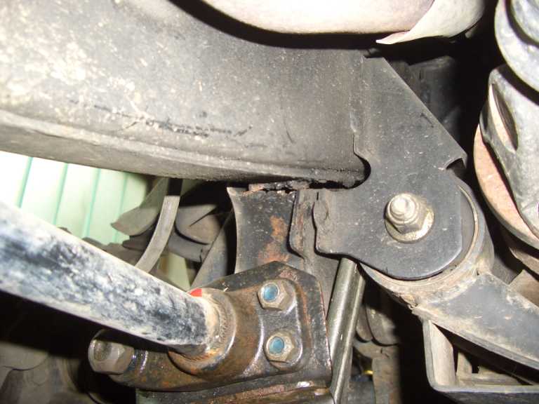

So hier kommen Fotos.
@picasso: Die Leiter kann nur noch ausgetauscht werden, da der Rahmen natürlich auch komplett verzogen ist. Das mit den Verstärkungsblechen ist ne prima Sache. Problem dabei ist nur, dass die Sachverständigen von der DEKRA waren und gleich mal die Plakette abgekratzt haben.
Der Bruch ist kurz vor dem Vorderreifen.
@Pick-Up-Max: Ich bin damit nicht nur weiter gefahren, sondern auch ca. 1500 Km Autobahn mit über zwei Tonnen am Hacken. Da darf man gar nicht näher drüber nachdenken....
