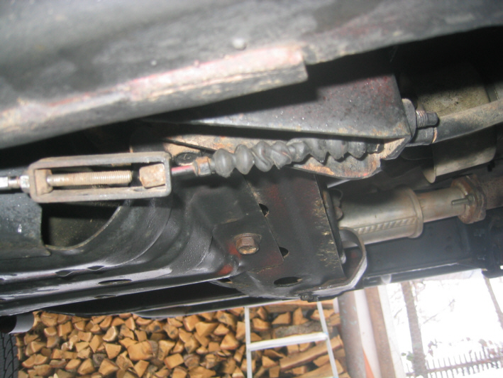

Fahre seit 1 Woche einen D22 Bj.2002 und die Handbremse greift fast nicht mehr, obwohl die Bremsbeläge neu sind. Die Handbrems-Einstellschraube rechts unter der Beifahrerseite ist schon ganz rausgedreht - hier geht nichts mehr. An der Handbremse selbst im Innenaum kann man nichts einstellen. Wie bekomme ich wieder Zug auf die Leitung?

Ich würde die Einstellschraube auf Mittelstellung drehen, und an den Rädern die Bremsbacken richtig einstellen! Danach die Handbremse richtig einstellen!
Kriegst Du das hin? Sonst lass es lieber in der Werkstatt machen!
Dauert sicher nicht lange, und kann dann auch nicht die Welt kosten!
Normaleweise max 1 Std. wenn alle Gewinde gängig sind!

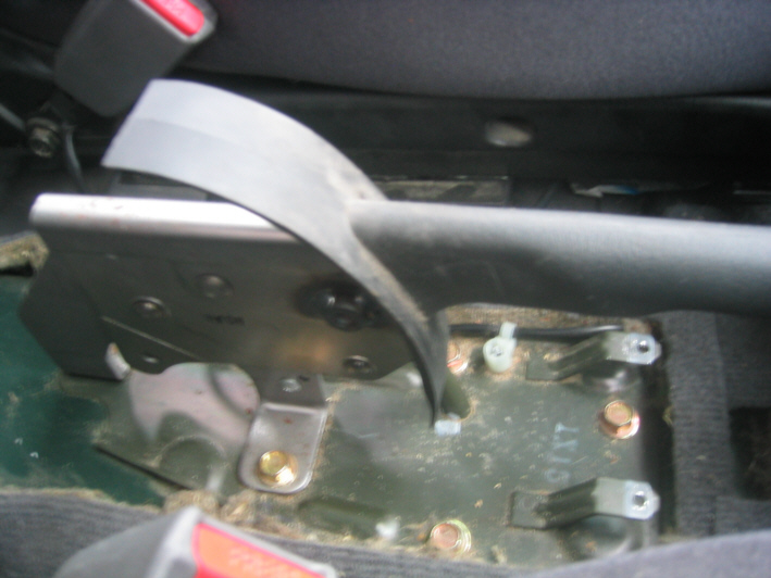

hab ich auch immer gedacht, dass sich die Bremsbacken selbstständig nachstellen. Daher auch meine Vermutung, dass mein Vorgänger vielleicht einen falschen Bremszug (zu lang) eingebaut hat. Auf meinen Bildern sieht man doch, dass der Bremszug oben an der Handbremse vernietet ist. Ist das original beim D22 so? Mir scheint der Seilzug zu lang und mit der Einstellschraube unten konnte mein Vorgänger noch ein Weilchen nachstellen, jetzt hat sich aber der Zug noch etwas gelängt und weiter gehts eben nicht zum Nachstellen mit der Stellschraube. Wie könnte ich mir also nun - ohne einen neuen Bremszug einbauen zu lassen - selbst behelfen?

Die selbständige Einstellung funktioniert NUR, wenn als da unten neuwertig leicht geht!! Ansonsten ratscht das System einfach über!
Ich würde als erstes mal manuell da unten die Bremse einstellen!
