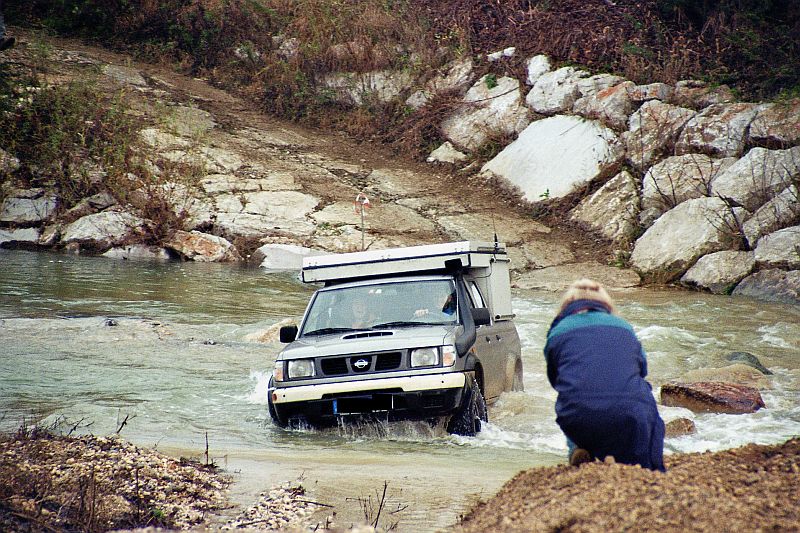

13 Aug 2010 20:07 #7
OffRoad-Ranger antwortete auf Frage zum TJM Schnorchel am MD22
hab nur eins von außengefunden, da passt der Safari perfekt.

13 Aug 2010 20:22 #8
von schwarzer Drachen
schwarzer Drachen antwortete auf Frage zum TJM Schnorchel am MD22
servus werner,
hab ich doch geschrieben: 1. fahrzeugmodell, 2. rechts- oder linkslenker und 3. motortyp!!!
ist schon klar, das der schnorchel von außen wie angegossen passt der motor (mit seiner anderen luftzufuhr ist ja innen!
ansonsten währ´s ja ein aussenborder :shock:
gruß tomax
gruß tomax
13 Aug 2010 20:27 #9
Ja,
hast schon recht, nur gibts für den 2,5er keinen Safari

13 Aug 2010 20:44 #10
mensch werner!
airtec! nicht safari (steht zumindestens im 1. beitrag)
@ marc
du hast post!
salute tomax
