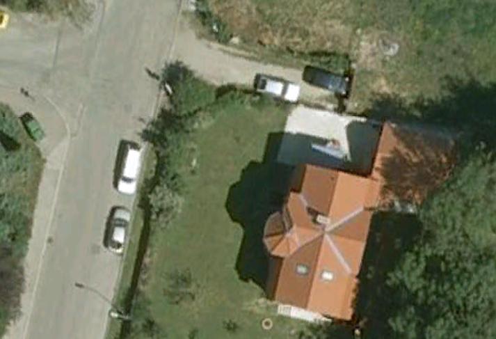

hi zoochef,
nachbar's kann ich sowieso vergessen - die zufahrt ist 2wracks lang & 2wracks breit + 1ne schlanke menschenbreite.
dann 90grad rechtsrum durchs tor auf den vorplatz - dann steht meiner an der haustuer an, ein teil vom heck aber noch draussen in der zufahrt.
nochmal 90grad linksrum - und das auf der edlen marmorflaeche !
und als wir die (gegegebrauchte) buehne aufgestellt haben, hab ich kein einziges typenschild gesehen.
frage: was hebt die ? antwort: probiern geht ueber studiern :lol:
siehe ge : dort wo 2autos standen, sind jetzt 4 'zittern' (citroen), rechts ist die buehne drin
