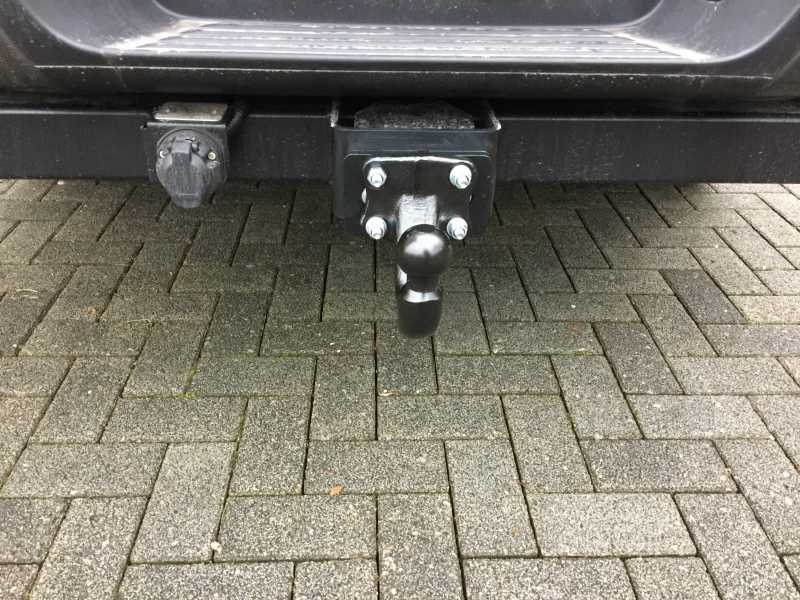

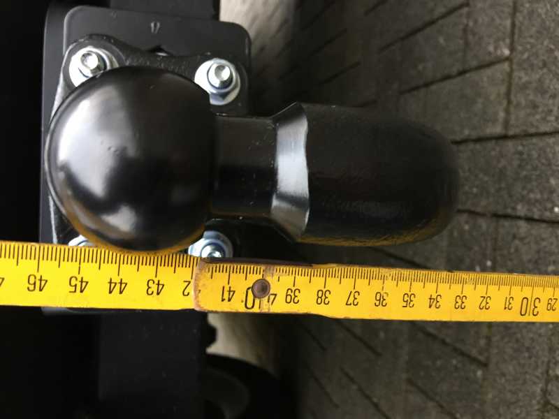

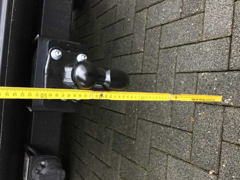

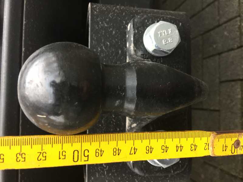

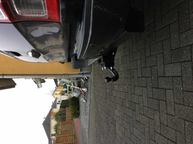

Ich habe dann mal Marios Rat befolgt und die Lösung von Westfalia über Aukup bestellt.
Habe es mal auf Bildern festgehalten mit identischem Standort.
Höhe Original AHK : 51cm
Höhe Adapter AHK : 43,5 cm
Die Höhe ist optimal für meinen Wohnwagen , bin sehr zufrieden mit der Lösung , auch von der Optik.
Original :
Adapter auf 4-Loch mit Westfaliakugel:
Original :

31 Jan 2017 18:38 #597
Ranger OD antwortete auf AHK & Anhängerbetrieb
Hallo Ingo,
das ging ja schnell. Ich finde das ist bislang die einfachste und eleganteste Lösung für Anhänger mit tiefem "Pkw" Zugpunkt.
Wie ich gerade auf den Bildern sehe, ist die tatsächliche Höhe bei 265/70R17 Bereifung um 2,5cm höher, als mit der Serienbereifung.
Gemäß Reifenrechner sollten die Erhöhung der Bodenfreiheit nur 1,4cm betragen.
