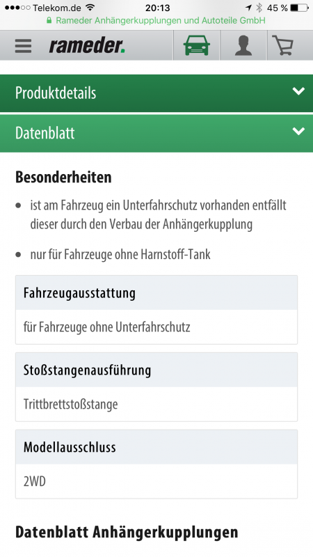

Bei der Bosal AHK steht allerdings
"Nicht für Fahrzeuge mit Harnstofftank"
Bei GDW steht das jetzt nicht, aber ich denke sollte ich trotzdem vorher klären...
