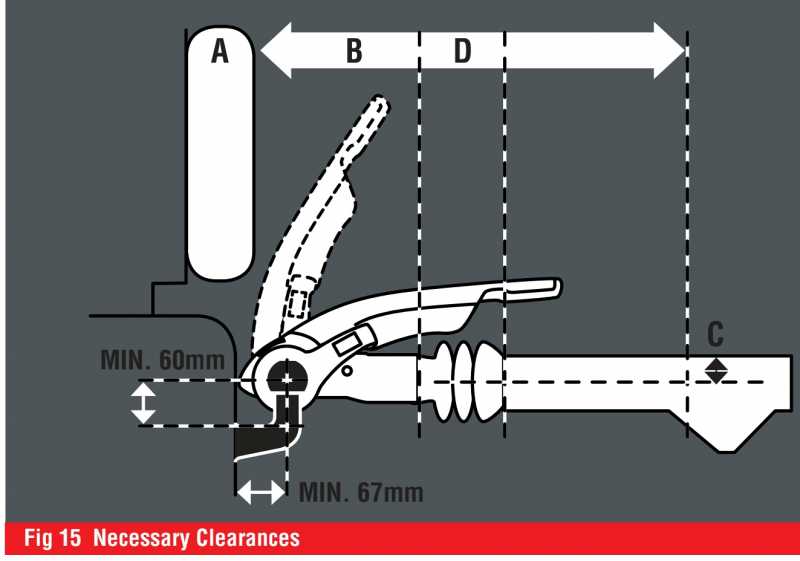

Falls das in dem 70-Seiten Thread noch nicht erwähnt sein sollte: Bei Caravans, die ein Alko Fahrwerk haben und dabei die AKS 3004 verbaut wurde, muss unbedingt darauf geachtet werden, dass ein Mindestmass an Freiraum horizontal gemessen in Fahrtrichtung von Kugelkopfmitte von 67mm und vertikal gemessen zum Fuss des Gussteiles von mindestens 60mm gegeben ist.
Bei den werksseitig wie auch nachrüstbaren Anhängerkupplungen wird aber die A 50-x Kugel verschraubt. Die ist nicht zulässig, da die 60mm nicht erfüllt werden.
Es besteht das Risiko, dass die AKS 3004 in engeren Kurven oder beim Rangieren beschädigt wird. Ein Schwanenhals könnte in dem Fall die Lösung sein.
Caravans mit einer Winterhoff Kupplung sind davon wohl nicht betroffen.

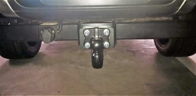

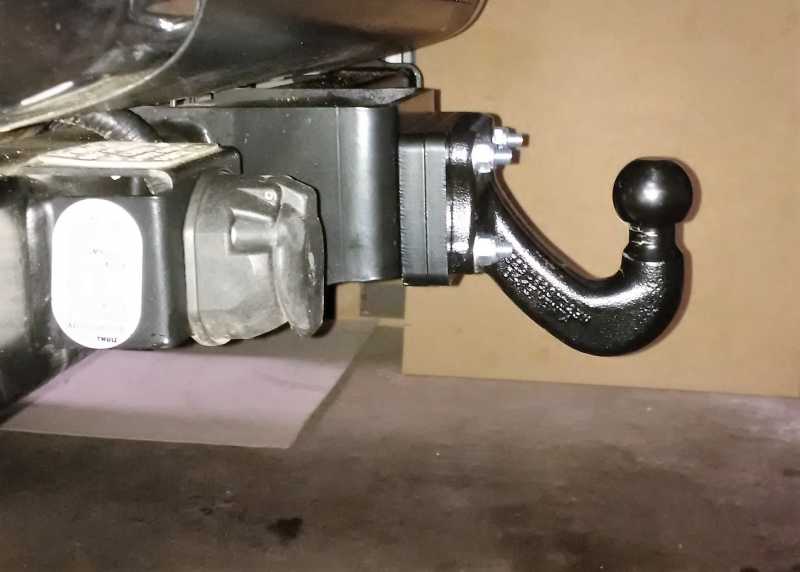

Ach was Power Paul,
da Eure Wohnwagen hinter der OEM AHK ohnehin schief stehen, ist mit der Adapterplatte und dem Kugelhals, die AHK schon mal 8cm tiefer und ragt deutlich weiter nach hinten als der Werks Kugelkopf. Somit sind für deutlich unter 200,- € Dein Probleme bezüglich der AHK gelöst.
Dieser Adapter: www.aukup.de/Zu....html
Dieser Kugelkopf: www.aukup.de/Zu....html

Hallo Mario,
Erfüllt Deine Kupplung die 60mm senkrecht gemessen ? Ich würde nur ungern an den ALKO Kugelkopf ran müssen...
