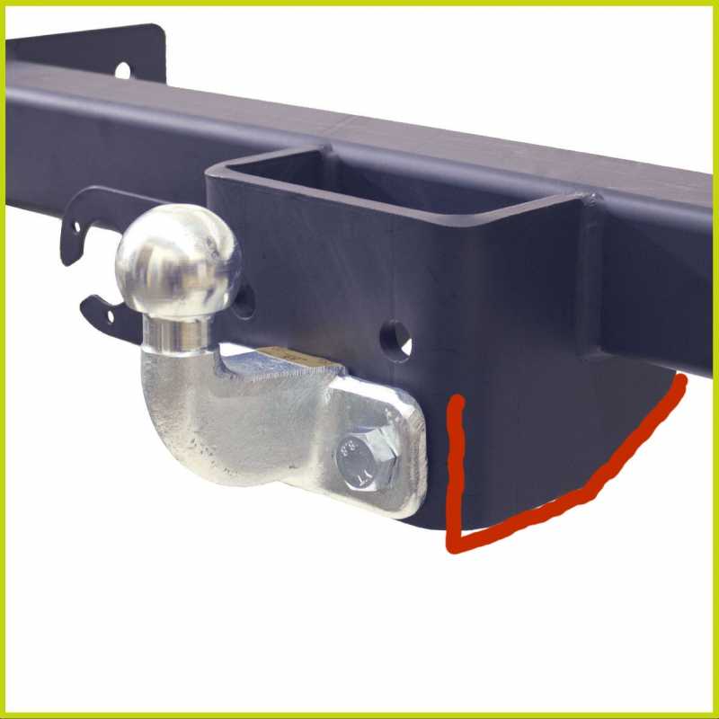

Cip schrieb: Die GDW AHK hat eine Stützlast von 250 Kg...
So, habe über Marios Einwand bezüglich Böschungswinkel und Steckdose im Dreck mal nachgedacht und bin auf folgende Idee gekommen...Dann wäre die Steckdose bei Bodenkontakt doch recht gut geschützt...?!?

Das mit dem Blech um die Steckdose zu schützen ist im wahrsten Sinne des Wortes Blech, Mathias. ;) Das verschlimmert die Sache nur noch, denn der Kontakt mit dem Boden ist meistens von vorne. Must Du mal guggen, der Jürgen hatte hier irgendwo ein Bild dazu eingestellt, ich kann das nur gerade nicht finden.

Stell doch mal bitte das Bild ein, wo Deine AHK samt verbogener Steckdose sich auf der Rumänien Tour tief in den Boden gebohrt hat, damit Matthias weiß was ich meine.

17 Feb 2017 17:14 #670 von Cip
Cip antwortete auf AHK & Anhängerbetrieb
@Mario
Meine Zeichenkünste sind nicht so gut...!
Das Blech muss natürlich hinten hochgeführt werden, da es sonst im Dreck wie eine Schaufel arbeitet.
Hier mal ein Bild, welches ein evtl etwas besser zeigt:
Das Blech rechts bündig mit dem Korb abschließen lassen und links halt bis unter die Steckdose.
Ich habe jemanden in einer Metallbude, der mir so ein 3 oder 4mm Blech für ein paar Euro ausstanzen, abkannten und pulvern kann.
Die Steckdose sollte so recht gut geschützt sein und wir wissen ja auch beide, dass ich nicht ins hardcore Gelände fahre ;)
