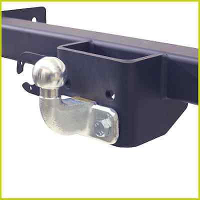

Ideal wäre ein AHK Bock mit 4kant Multimount Aufnahme. Leider habe ich für den Ranger sowas bisher nicht gesehen.

Es gibt von Rockinger ein Wechselsystem.
Die hatte ich am Wrangler dran. Durch die Höherlegung des Fahrzeugs um 9cm zuzügl. der größeren Räder (35" Reifen) musste ich einen längeren Kugelkopfarm verbauen, der den hinteren Böschungswinkel natürlich stark verkleinerte. Durch das Rockiger- System konnte ich den Kugelkopf mit einem Handgriff abnehmen (ohne Schrauben zu lösen). Das von mir benutzte System hat eine Zuglast von 3,5t.

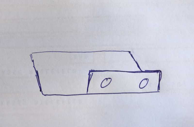

So, habe über Marios Einwand bezüglich Böschungswinkel und Steckdose im Dreck mal nachgedacht und bin auf folgende Idee gekommen: (sorry, bin Zeichnenlegastheniker
So ein 3mm Stahlblech (schwarz beschichter) unter den Kugelkopf Schrauben
Dann wäre die Steckdose bei Bodenkontakt doch recht gut geschützt...?!?
