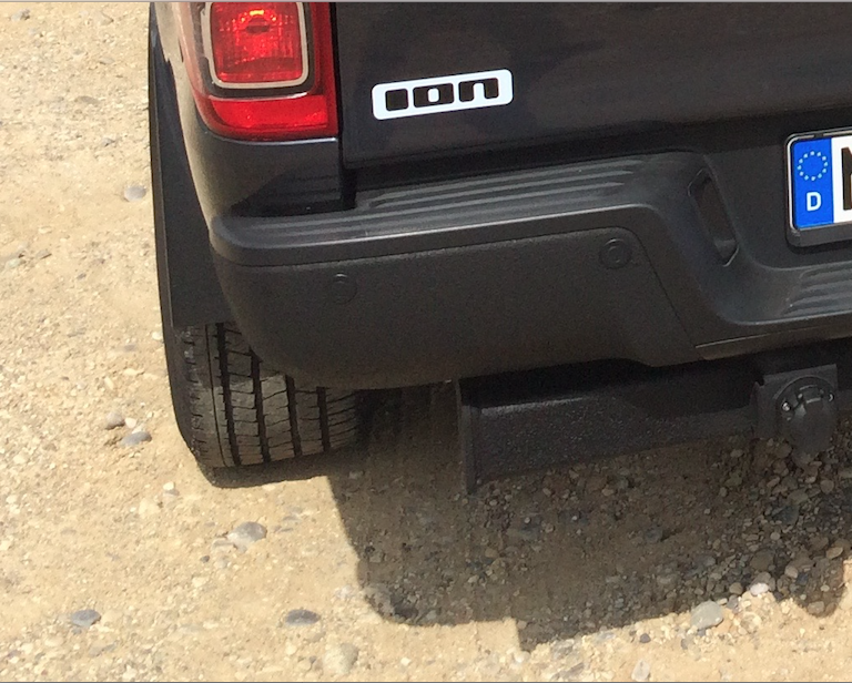

nachdem noch was übrig war habe ich die Stoßstangenecken auch gleich mitgemacht:
ich hoffe man kann es erkennen:
  • Ranger OD

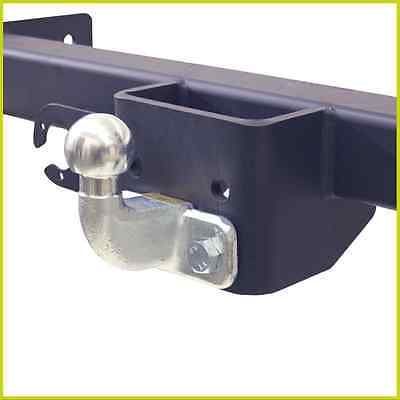

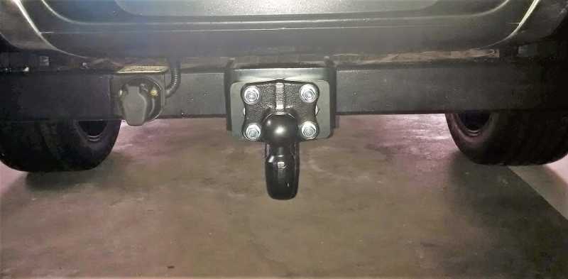

Cip schrieb: Bei den ZubehörAHK's hat man zwei Montagepunkte für den Kugelkopf, bei der Serienmäßigen nur den Oberen...
Hi Matthias,
die Zubehör AHK hat in meinen Augen zwei große Nachteile im Vergleich zur OEM AHK.
- der "Korb" an dem der Kugelkopf befestigt wird, ist extrem tief, breit und schänkt damit den hinteren Böschungswinkel sehr stark ein :(
- die Steckdose ist ebenfalls tief und ungeschüzt besfestigt, somit hat sie öffter unschönen Bodenkontakt im Gelände :woohoo:
Ich hatte diese Lösung auch schon mal in Betracht gezogen, dann doch lieber die Finger davon gelassen.

Ransom schrieb: nachdem noch was übrig war habe ich die Stoßstangenecken auch gleich mitgemacht:
Sieht super aus, so wünsche ich mir das für mich auch.
Aber warum hast du gepulvert und dann Antirutsch?
MFG Pierre
16 Feb 2017 19:58 #644 von Ransom
Ransom antwortete auf AHK & Anhängerbetrieb
ja pulvern hätte es nicht gebraucht, aber die idee mit antirutsch kam mir erst danach... :-)
16 Feb 2017 20:04 #645 von Power Paul
Power Paul antwortete auf AHK & Anhängerbetrieb
Ok super Danke DIR :daumen:
MFG Pierre
16 Feb 2017 21:17 - 16 Feb 2017 21:18 #646 von Cip
Cip antwortete auf AHK & Anhängerbetrieb
@Mario:
Die Originale ist aber einfach zu hoch!
...und auf die passende Höhe adaptiert sieht ziemlich sch... aus und schränkt die Offroadfähigkeit dann genauso ein :(
Grade der Anhänger den ich dann hin und wieder nutzen würde, würde total schief an der Originalen AHK hinten dran hängen.

Cip schrieb: ...und auf die passende Höhe adaptiert sieht ziemlich sch... aus und schränkt die Offroadfähigkeit dann genauso ein
Ob die Adapter Lösung nun scheiße aussieht ist sicherlich eine Sache des Geschmacks. Bezüglich der Offroadfähigkeit würde ich sagen, dass es schon ein recht großer Unterschied ist, ob nur lediglich der tiefer gezogene Kugelhals durch den Boden pflügt, oder ob der breite Korb samt Steckdose sich in den Boden rammt.
Mach wo willst Du, ich wollte Dich ja lediglich darauf hinweisen.

16 Feb 2017 21:52 #649 von Cip
Ja, danke dir :daumen:
Mit der Steckdose hast du nicht ganz unrecht aber insgesamt gefällt mir die Zubehör Lösung optisch doch schöner.
Der Kugelkopf scheint auch nicht so weit nach hinten zu stehen.
Nunja, ich hab ja noch etwas Zeit. Danke für den Hinweis, ich schlafe da mal ein paar Nächte drüber...
16 Feb 2017 22:06 #650 von Power Paul
Hallo Mario
Woher hast du denn den Kugelhals her?
Welche Stützlast hat der?
MFG Pierre
