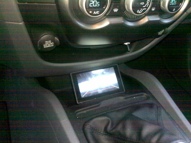

ich habe mir gestern eine W-Lan Rückfahrkamera eingebaut.
Hertseller ist dnt und vertrieben wird diese u.a. von Conrad.
Einbauzeit ca. 1, 5h (mit ZigPause)
Der Einbau ist wirklich einfach. Man muß einfach nur die Kennzeichenhalterung tauschen. Das Kabel ist lang genug um zum rechten Rücklicht zu gelangen.
Dort einfach das Rücklicht ausbauen, rotes und schwarzes Kabel mit Stromdieben an dem Rückfahrscheinwerfer anschließen.
Den WLan-Empfänger kann man einfach mit Doppelseitigem Klebeband am Blech im Rücklichtschacht (Platz ohne Ende) befestigen.
Jetzt noch, mit ingelegtem Rückwärtsgang das WLan mit dem Smartphone verbinden und los gehts.
Das einzige was mir aufgefallen ist das das Modul eine "Gedenksekunde" braucht um sich mit dem Handy zu verbinden.
Jetzt noch die Kamera justieren und alles ist fertig.
Vorteil ist man bracht keinenzusätzlichen Monitor und die Kosten sind mit € 78, 00 wirklich gering.
Ein Vorteil für viele Leasingfahrzeuge, wie bei mir, da heute eigentlich fast jeder ein Smartphone hat.
Funktioniert 1A mit folgenden Handys/ Tablets (selbst getestet)

@ Stefan:
Du hast schonrichtig gelesen W-LAN-KAMERA.
Wenn man das WLan einmal auf seinem Handy/Tab eingerichtet hat funktioniert das prima. Da stören auch keine anderen Netze.
Für das Preis-/ Leistungsverhältnis TOP! Zumindest bei den von mir getesteten Handys
