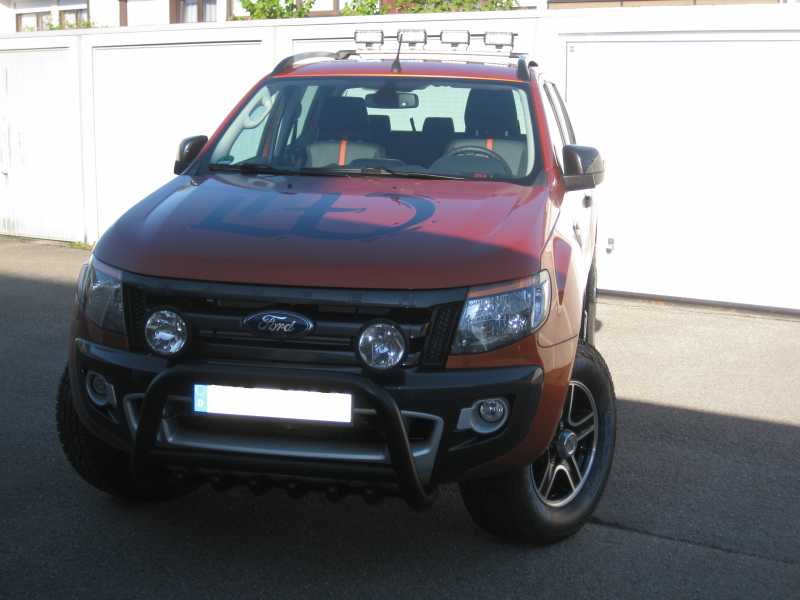

hab mal wieder ne kleine Frage:
Worauf muss ich bei der Auswahl eines Dachträgers achten?
Bzw. Was gibt es überhaupt für Dachträger, die an die Dachreling des WT passen? Gibt`s da was von Thule (das ist die einzige Marke die ich kenne
Kenne mich mit dem ganzen Thema Dachträger noch nicht so aus und finde da irgendwie keine Infos
Hintergrund ist, dass ich mir gerne einen Bügel auf die Kabine setzen würde, auf dem ich dann eine Lightbar befestige.

Hab mich für den entschieden:
Von Thule mit Spannband baut zwar nicht so schön flach bin aber flexibler.
Gruß Wilfried
Gruß Wilfried

Hi Wilfried,
danke für die Antwort. Kannst du mir noch sagen wie das System bzw das Model heisst was du da verbaut hast?

Thule Fußsatz 775
dazu kommt die WingBar gibt es in verschiedenen Längen.
Thule bietet auch noch andere Träger und Fuß Sätze an.
Geh mal auf die HP von Thule.
Thule Fußsatz 775

Ich hab mich für Wispbar entschieden, weil mir das links und rechts überstehende Rohr ein Dorn im Auge war. Und so trägt er auch nicht so auf...

Keine Frage die Wispbar oder die WhingBar Edge von Thule sehen als Träger für Scheinwerfer besser aus.
Mir waren die 25 kg Gewichts - Reserve wichtiger.
Gruß Wilfried
