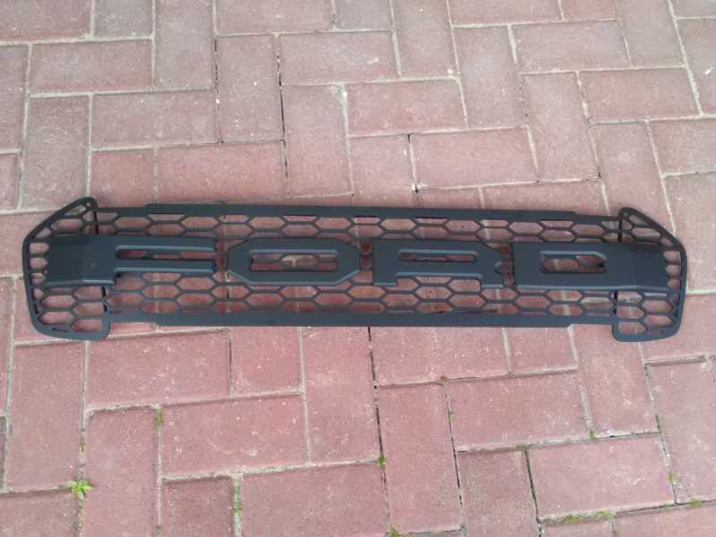

Moin Jungs,
habe gesucht und nix gefunden.
Nur ne kurze Frage, habe mir nen Raptor Grill zugelegt...wie Kriege ich den originalen ohne Beschädigungen runter?

Als erstes die große Abdeckung über dem Kühler demontieren, das sind 3 oder 4 Klipse beim Kühler
dann ist die Abdeckung vorne mit Nasen eingerastet, diese von Außen zur Mitte lösen, die ganz außen gehen am besten wenn man einen Schraubendreher nimmt zum Hebeln, dann kann man einen langen Arm machen und die anderen durch reingreifen lösen.
Wenn die Abdeckung wech ist hast Du links und rechts wieder je 1 Klips, diese rausnehmen,
unten zur Stoßstange ist der Grill wieder mit Nasen gesteckt, die Must Du ertasten und von oben nach unten entriegeln, auch hier wieder von Außen nach Innen arbeiten, die beiden Äußeren sind sehr versteckt, hier habe ich auch einen Schraubendreher genommen und ne Taschenlampe damit man was sehen kann.

Neues Modell - gleiche Frage. Kann mir jemand sagen, wie der Grilleinsatz am Besten beim 2016er Wildtrak zu entfernen ist? Danke

Gib das mal bei YouTube ein, da gibt es bereits gute Videos wo Schrittweise erklärt wird wie das Funktioniert. Bei meinem (Vorgänger) habe ich das auch so gemacht und hat super funktioniert

Vielen Dank. Der Grill ist draußen. Aber irgendwie gestaltet sich der Einbau des neuen Grills nicht ganz so einfach. Habe dazu aber einen eigenen Thread eröffnet.

@zwetschge - das video erklaert eben nur den komplett grill ausbau aber eben den wechsel des original innengrills gegen den raptor innengrill nicht.
wie hast du damals das ganze befestigt? vielleicht magst du dich erinnern - waere top.
auch gern im neuen frd von schnaik - danke.

Naja beim Vorgänger Modell, also den, den ich habe ist der "Raptorgrill" ja komplett zum Originalen zu tauschen, da nutzt man die selben Halterungen wie beim Originalen Kühlergrill. Nen Einsatz den man in einen Teil des Originalen Grill's einsetzt gibt's da ja nicht...
Ich schaue nochmal im www, falls ich was finde haue ich das in den neuen Thread rein
