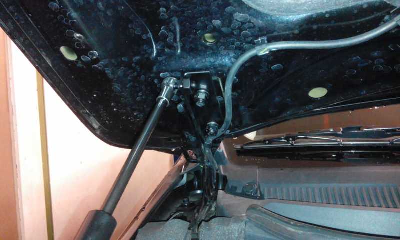

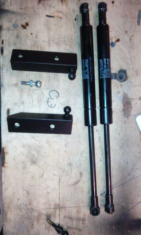

hi
wem 79 Euro Zuviel sind
kan sich Seine Hauben lifter auch Selbst Basteln
Und hat dann auch noch Qualität Von Stabilus.
Meine haben mich 21€ gekostet
man brauch nur ein Winkeleisen 30x20x2 a'11cm und nen 8 bohrer
wer ne zeichnung wie die halter gebohrt werden müssen und die Technischen daten vom dämpfer braucht PN an mich.
