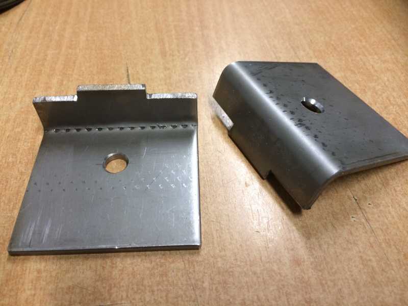

11 Dez 2015 13:56 #8 von eddie1252
eddie1252 antwortete auf Ranger XLT Chrombügel
Also der XLT hat definitiv keins liegen.
Ich hab meins an der rückleuchte abgezwackt.
Habe mir mittlerweile aus Edelstahl selbst Halter gebogen B)
Fotos folgen.

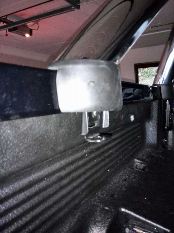

11 Dez 2015 18:29 #9 von eddie1252
So sah das aus, hatte nur den Bügel ohne Montage Mit.
Zwischen die selbgebastelten Bleche kommt ein Stück Gummi damit die Pritsche nicht beschädigt wird.
Hält Super.
