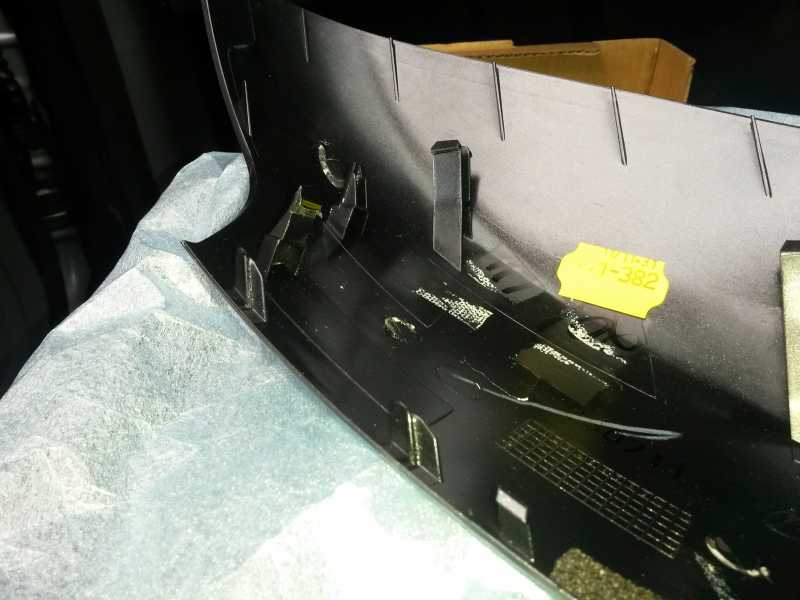

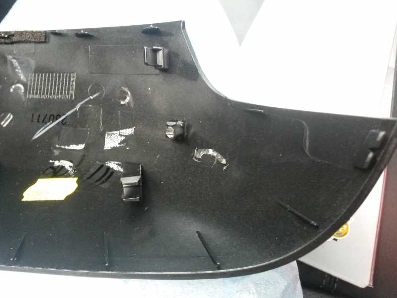

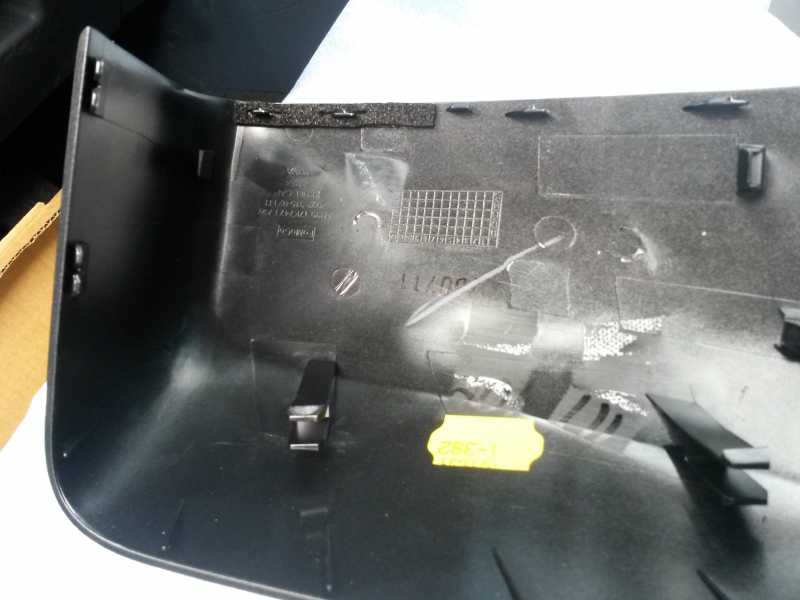

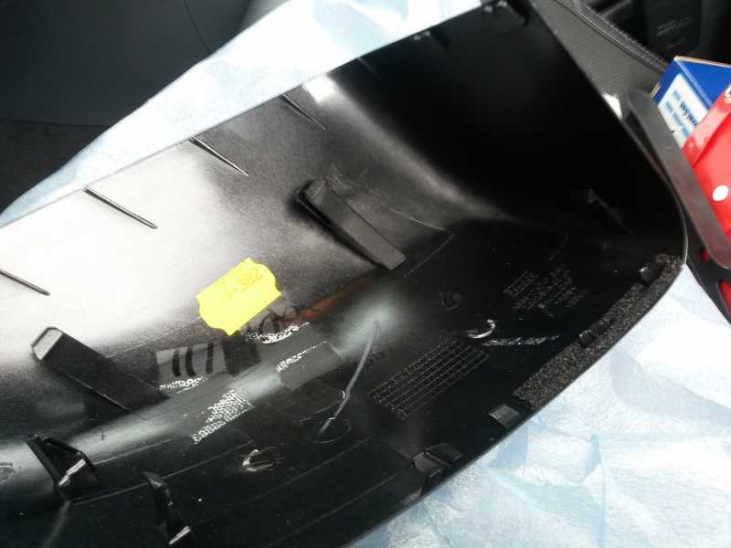

Hallo Zusammen und Frohe Ostern,
um die Spielgelkappen / Abdeckungen zu demontieren wird ein längeres, flaches Kunststoffwerkzeug benötigt.
Der Spiegel an sich, mit dem Motor muß nicht ausgebaut werden.
Hier mal einige Fotos von den Rastnasen an den Abdeckungen.
VG Gerd
VG Gerd
