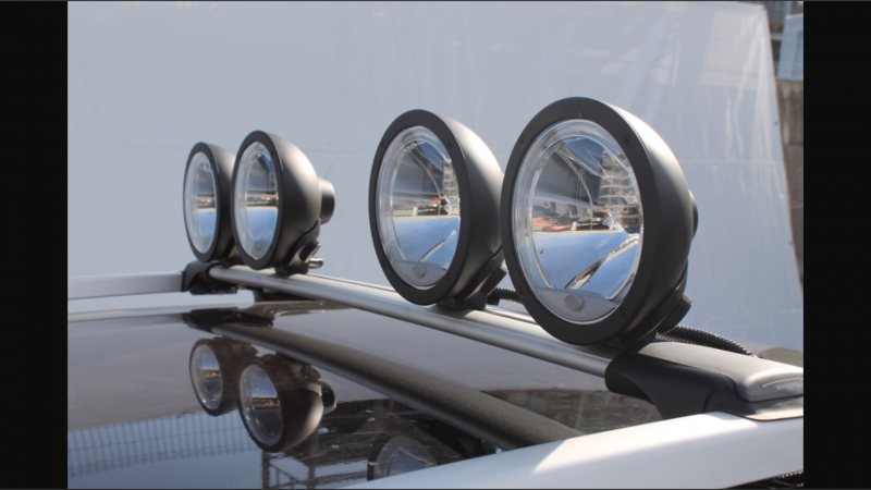

Ich stell mir einen Dachkorb mit Lightbar auf meinen Wildtrak vor.
Weiterhin wäre interessant, wie ihr die Verkabelung der Lightbar realisiert habt.
Ist da schon etwas vorgesehen oder müssen alle Kabel neu gezogen werden?

Has du nicht besser eine plattform zu nehmen von Rhino Rack zm beispill.
Da kans du auch eine light bar befestigen und ist halt flach wenn du mal was transportieren musst was lang ist.

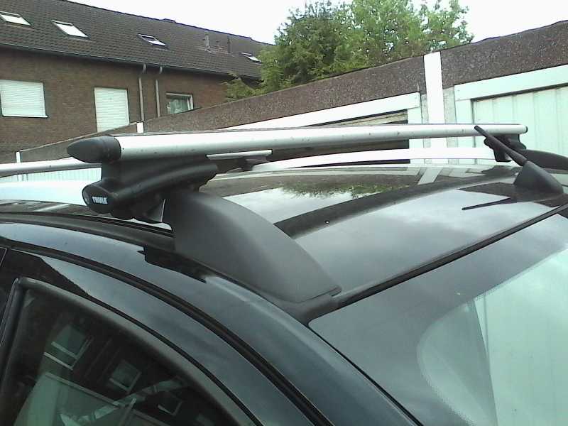

da hier auch die Montage eines Dachkorbs angedacht ist, würde ich etwas mit 100 kg Traglast empfehlen z.B. Thule Wingbar.

Bayernhammer schrieb: heißt Wingbar Edge.
ja, die hätte mir optisch auch besser gefallen, hat aber nur 75 kg Traglast.
Da wird's mit meinem Dachzelt schnell eng, welches ich so wahlweise auf dem Rollo (natürlich mit anderen Stützfüßen) oder Dach montieren kann.

Cip schrieb: Warum einen 100kg Träger nehmen, wenn Ford die Dachlast eh nur bis 75 kg frei gibt?
weil mir 25 kg Reserve wichtig sind.
Sich die 75 kg auf eine dynamische Last beziehen und bei 2 Personen im Dachzelt mit einem Eigengewicht von 65 kg die 100 kg mit Sicherheit statisch weit überschritten werden.
