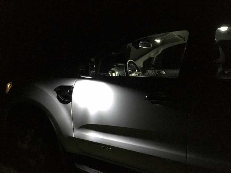

So,
LED aus der UK Bucht, 7,80€ incl. Versand... Einbau easy, sieht dann so aus:
Ende der Grablichterzeit, Innenraum und Kennzeichenbeleuchtung sind auch getauscht . Stand-, Fern- & Tagfahrlicht auch. Jetzt noch das Abblendlicht und gut

Zwetschge antwortete auf Annäherungslicht / Umfeldbeleuchtung LED ?
Sauber!! :thumbup: Hast du auch nur die Soffitten getauscht oder das komplette Element?

Skyrat antwortete auf Annäherungslicht / Umfeldbeleuchtung LED ?
Nur die 30mm LED getauscht, das Gehäuse mit dem Dremel geöffnet und nachher wieder mit Uhu Plus verschlossen
