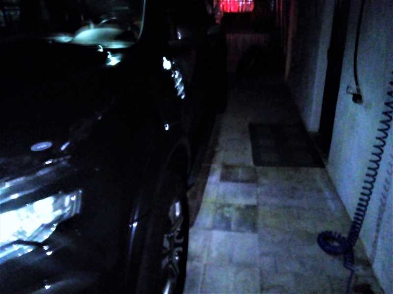

Mit ein bischen Gefühl und Vorsicht kannst Du die Leuchten problemlos ausclipsen und wie von Zwetschge beschrieben den verklebten Glaadeckel öffnen. Birne wechseln oder LED rein, verkleben und wieder einclipsen.
Wenn Du auf LED umsteigst ist die Umfeldbeleuchtung danach optimal.
