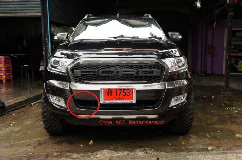

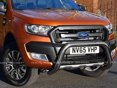

Soweit richtig .. aber in der rechten unteren Ecke der Frontschürze sitzt der Radarsensor.. Die Kamera alleine kann ja keine Entfernung kalkulieren.
Wird dieser nun durch einen Bügel verdeckt, und die Kamera meldet ein Hinderniss in der Position die vom Erfassungswinkel her genau im "blinden Fleck" der Radarsensors liegt, meldet der Radar "Distanc 0". Bei eingeschaltetem Tempomat bedeutet das "Vollbremsung".
Habe mal zwei Bilder angehängt auf denen man den Unterschied von außen gut erkennen kann , ob ACC verbaut ist oder nicht.
Bei den meisten Forntbügeln wird dieser dann leider verdeckt

genau das ist bei mir schon 2 mal passiert. Ich musste den Kollisionssensor Sensor deaktivieren damit nicht ständig das HUD angeht bzw laut piept wenn ich einen LKW überhole. Der Bügel stört den Radarsensor. Eventuell gibt es demnächst einen anderen Bügel der diesen Fehler nicht mehr verursacht, aber mit dem Bügel sollte man keinen Tempomat benutzen.
