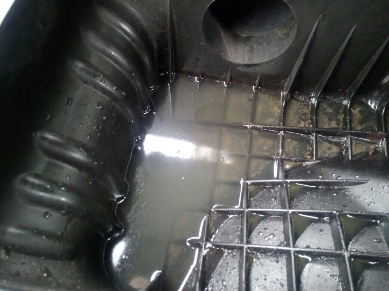

@Redneck
Also wir hatten z.B. am Frontera-Diesel schon gefüllte Luftfilterkästen bei Starkregen und Autobahnfahrt, Heute noch, ich hatte das Auto 3Jahre und ein Freund fährt es jetzt, immer noch das selbe, Ram-Air nicht drehbar.
Hier erst vor kurzem in Schottland, da sind aber schon einige vollgesaute Lappen raus:
Und am Frontera-Benziner hatten wir schon oft einen völlig zugesetzten / vereisten Ram-Air. Vielleicht auch je nach Snorkel das Gitter zu fein...

Wenn der Wetterbericht bloß immer so zuverlässig wäre....
Aber ich muss mich auch teilweise korrigieren:
Wie ich eben auf Bildern noch gesehen habe, Ostern hatte ich den Kopf noch nach hinten (aber nicht wegen des Schnees). Hab den wohl erst danach gedreht. Dachte ich fahr schon länger so.
Egal, davor und danach hatte ich mit Kopf vorne jedenfalls keine Probleme mit Wasser oder Staub.

Hi!
Der TJM hat eine Ablaufmembran, kann also gar nix passieren. Hat bis jetzt immer funktioniert! Vielleicht ist das bei anderen Marken, vor allem bei den billigeren Schnorcheln, nicht so, keine Ahnung. Ich würde jedenfalls wieder TJM nehmen!

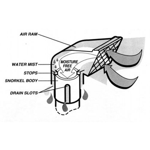

Range-Rider antwortete auf Safari-Snorkel?! Aber welcher...
Beim originalen von Safari soll das Wasser eigentlich gleich oben wieder abgeleitet werden.
Fotoquelle: wheelersoffroad...02538
