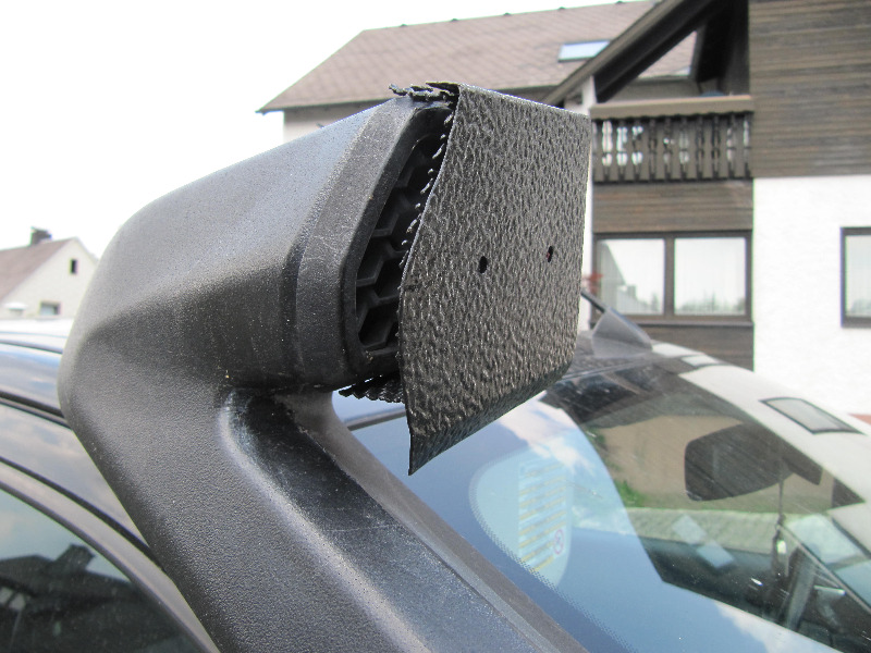

Hallo
Ich habe so einen Schnorchel dran und habe auch bei Starkregen etwas Wasser im Luftfilterkasten.
Alternativ habe ich ein feinmaschiges Gitter, mit ca. 3 cm Abstand, davor montiert. Es hilft bei Starkregen schon sehr
und die großen Insekten bleiben auch drausen.
Zum Thema Luftdurchsatz,kann ich nur bestätigen, der Turbomotor holt sich schon seine Ansaugluft.
Im Winter ( Schnee) wird noch ein Blech auf das Gitter montiert und durch den seitlichen Abstand holt er zuverlässig seine Ansaugluft.
Bin im Winter damit bis in die Karpaten gefahren. Habe keine Einschänkung bemerkt und der Verbrauch blieb auch gleich.

Servus!
Coole Idee, hab ich so noch nie gesehen!!!

Moin.
Normalerweise hat der air ram ja einen Wasserauslass auf der Rückseite. Zumindest die Markenptodukte.
Ob das so prall ist, den Lufteinlass zu verblechen....?!
Da hätte ich den ja um 180 Grad in der horizontalen gedreht.

Stimmt, der Bravo hat das und funktioniert super. Safari hat es auch...

Morsche zusammen!
Leider habe ich kein Bild davon gemacht, aber seit ich die "Rückseite" meines um 180° gedrehten Rams nach der Umfahrung des Mückensees (Myvatn) in Island gesehen habe, wußte ich, warum der von hinten einatmen sollte. Da hing die halbe isländische Mückenpopulation dran, welche sonst im Luftfilterkasten gelandet wäre.
Optik? Gewöhnt man sich dran.
Grüße, Jörg
