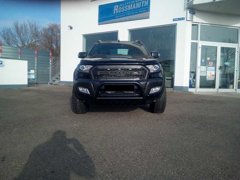

Meiner funktioniert mit Parksensoren.
Zu Abstandsradar kann ich nix sagen....
Ist von Mitsutonida.
Gibs in schwarz, 76mm
www.misutonida.....html

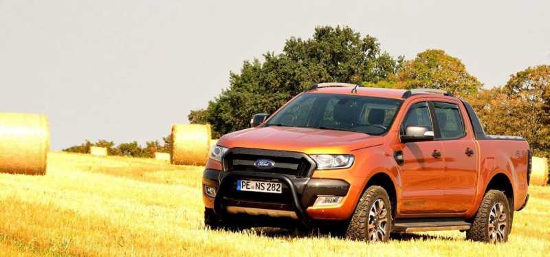

Wird daran liegen weil er 76mm Rohrdurchmesser hat. Die bei denen es nicht geht mit Parksensoren und Abstandstempomat (Radarsensoren) haben 90mm

Ich denke man muss darauf achten das unten keine Querstrebe ist.
Ford Ranger Limited 2,2 6 Speed
- Range-Rider
- Beiträge: 2551
- Dank erhalten: 463
11 Apr 2017 21:43 #8
von Range-Rider
Glaube Du hast recht!
Der günstigste PDC-geeignete kostet 370€
Range-Rider antwortete auf Bullbar/Frontbügel/Bullenfänger/ aber welchen 2016
PeterBo schrieb: Ich denke man muss darauf achten das unten keine Querstrebe ist.

anbei ne Lösung wo die Sensoren versetzt sind, direkt in den Halter vom
Kennzeichen. Hier kannst Du den Bügel mit Querstrebe und Unterfahrschutz verwenden.
Gruß Helmut
Gruß Helmut
