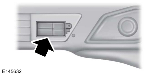

Wenn auf den Radarsensor hast, hast Du den adaptiven Tempomaten.
Heißt bei eingestellten 120 regelt er alleine runter falls Du hinter einen LKW kommst der z.B. nur 90 fährt.

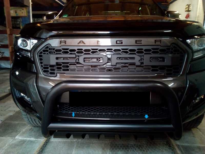

die Sensoren wurden vom fFH versetzt. Das wär die Lösung wenn alle 4 aktiv sein sollen. Bei meinem habe ich die beiden inneren mit einer getönten Folie abgeklebt, ergibt keine Fehlermeldung und die anderen funktionieren einwandfrei.
Dies geht nur bei den Parksensoren und nicht beim Radarsensor.
2 Bild wäre der Radarsensor, ist nicht sichtbar hinter einer Abdeckung
3 Bild mit abgeklebten Sensoren.

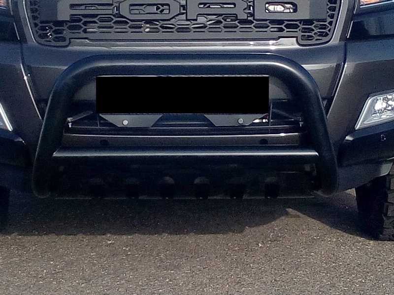

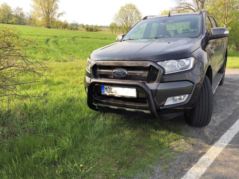

Danke für die Bilder, hab mich dann doch für den Frontbügel von Ullstein entschieden.
Gute Verarbeitung, leichte Montage und Zulassung, ich hab ca. 1 Stunde gebraucht.
Parksensoren funktionieren tadellos, brauchte nichts abkleben.
Jetzt kommen da noch ein Paar schöne helle LED Scheinwerfer drauf+Raptor Grill!

Sieht sehr gut aus und meiner Meinung nach optisch, für zusätzliche Frontscheinwerfer, die sauberste Lösung

Servus HarleyBob,
wie stabil ist denn der Bügel?
Ich frage wegen der Scheinwerfer, da diese je je nach Ausführung gerne mal 500g und mehr haben-
Vibriert er denn stark?
In einem Post weiter oben schreibst Du dass Du den Bügel mit Querstrebe geordert hast. Leider kann ich diese auf Deinem Bild nicht erkennen....
Könntest Du bitte etwas Licht ins Dunkel bringen?

Ich habe den Bügel aus dem Link oben #17 verbaut.
Für die Montage müssen unten aus der weichen Lippe zwei Ecken rausgeschnitten werden und hinterm Nummernschildhalter müssen zwei 13er Bohrungen durch die Stoßstange durch.
Falls du den Bügel montierst würde ich dir empfehlen für die Montage die untere Lippe komplett zu demontieren das macht es wesentlich einfacher.
So siehts dann aus:
So siehts dann aus:
