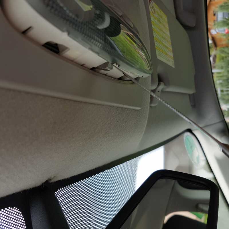

Hallo. Habe Ford Ranger Bj2013. Möchte die Glühbirne in der Einstiegsleuchte oben am Rückspiegel tauschen. Wie mache ich die Abdeckung auf ohne was abzubrechen?

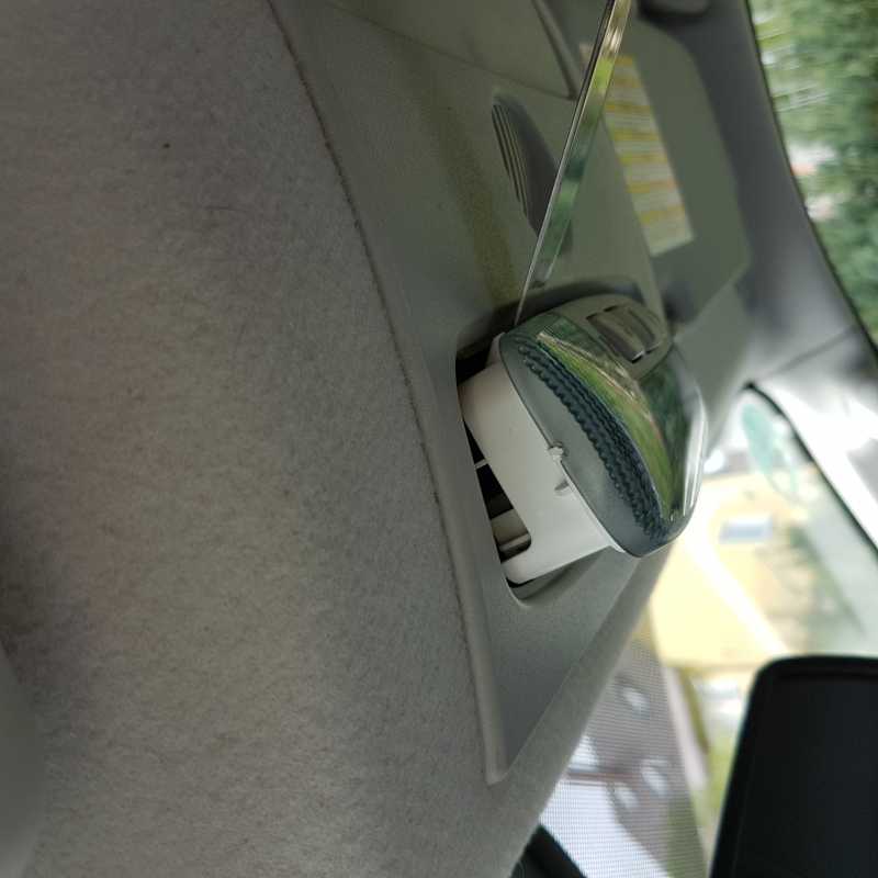

Habe schon Geschäft. Erst am Rückspiegel in der Mitte eine metallasche eindrücken und nach unten abheben dann gegenüber auf zwei Stellen auch nach unten abheben. Siehe Fotos.Geht ambesten mit Streichmesser.
