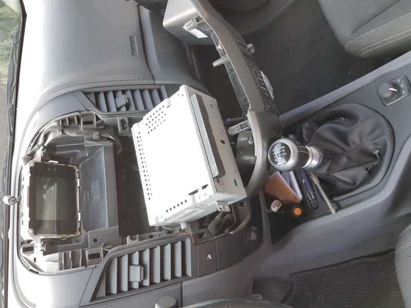

Blende zur Heckscheibe ziehen, oben anfangen. Siehe Foto. Keine Schrauben, geht ganz schnell.

maxkeilhofer@gmx.net antwortete auf Originalradio gegen Doppel DIN tauschen
leider funktioniert das beim 2016 FL nicht mehr ganz so einfach. Da muss ein "bisschen" mehr zerlegt werden.

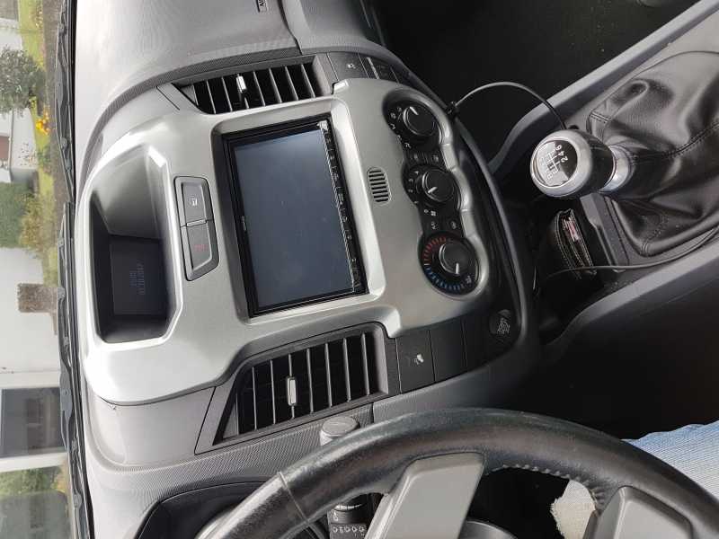

Paulkam antwortete auf Originalradio gegen Doppel DIN tauschen
Bei mir hat gut geklappt. Seht jetzt so aus:

Iwan der Schreckliche antwortete auf Originalradio gegen Doppel DIN tauschen
...brauchst ja die beiden Schalter noch dazu und dann ist die Frage, ob die gesamte Lenkrad-Fernbedienungs-Dings noch funktioniert...
