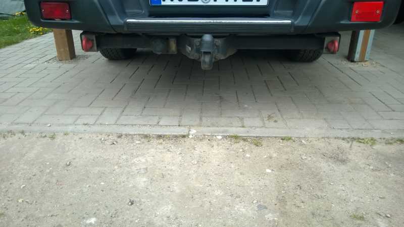

Nein. Die Dixon bate ist mit zwei Schrauben M16x120 verschraubt.
Die vier Gewindebohrungen sind für den Kugelkopf mit 83x56mm Lochbild.
Die Ringösen M12 sind selbst verbaut.

Letztendlich muss jeder für sich selbst Entscheiden was er draus macht, ich habe für mich eine Lösung gefunden, und habe da auch keinerlei Bauchschmerzen mit, und durch den Tüv ist der Ranger so auch ohne Probleme,
hat sich halt angeboten da die Traverse zum Pulverbeschichten war

Perfekt gelöst Torsten!
Ich wäre da auch schmerzfrei, wir haben schon ganze Kugelköpfe (starr) am Grundträger höher gesetzt, wenn einer schweißen kann dann hält das auch.

Sehr schöne Lösung!
Was soll da auch passieren? Ein Anhänger geht bestimmt nicht auf Solofahrt, weil die Stahlmoleküle jetzt linksdrehend sind. Man kann alles auch übertreiben.
Ich möchte wetten, daß der TÜV das garnicht wahrgenommen hat, zumal das Ganze ja auch noch neu pulverbeschichtet wurde. "Gehört so".
Gefällt mir gut. Das kommt auf meine "Nochzuerledigendesachenliste".

Hi all,
ist zwar am Rande der Legalität, sieht aber dafür gut aus.
Meine Lösung war einfacher.
Da sind Bohrungen in der Traverse, etwas geweitet, passenden Pfostenfuss in V²a
mit Doppelsicke (Dehnfalz)aufgeschoben und 10mm Bolzen durch nebst selbstsichernder Mama.
Über kreuz angeschlagen, kann man gut ein Fahrzeug bergen.

Danke Amstaff und creol, tolle brauchbare Lösungen!
Habe es genauso wie Amstaff von einem Profi schweissen lassen.
Mein Tüv Onkel ist auch begeistert dem ich das gezeigt habe und meinte nur bzgl Eintragen ect.,:ach TÜV wird überbewertet!
