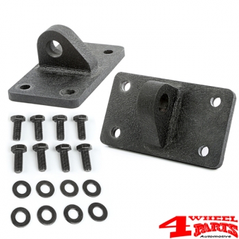

Da ich meinen Ranger schon mal gerne versenke wollte ich mir für hinten am Wagen eine vernünftige Bergehilfe in Form von Schäkeln bauen. Bis jetzt habe ich den immer über die Anhänger Kupplung rausgezogen was aber nicht wirklich optimal ist. Mir ist auch schon das seil übergeschlupft.
Jetzt gibt es ja universal Schäkelhalter die mit m12 verschraubt werden , würde dann noch zusätzlich von hinten konterplatten montieren.
Würde die Halter links und rechts auf die Stoßstange montieren so das man einen Gurt vernünftig links und rechts mit Schäkeln befestigen kann.
Kann die Stoßstange das ab bzw die Aufnahmen links und rechts, oder besser lassen ?

Mit Anschrauben an die Stoßstange wird es wohl nichts werden... Kann mir nicht vorstellen dass die Stoßstange das aushält...
Besser wäre es sie an den Querträger der AHK zu schrauben, aber da 8 Löcher durchbohren... hätte ich auch Bauchschmerzen...

das ist der sog. Anhängebock, dieser darf nicht verändert werden.
Ich würde eine größere Platte nehmen, wo die Schrauben außen vorbei gehen und wie auch dein Gedanke mit einer Gegenplatte verschraubt sind.

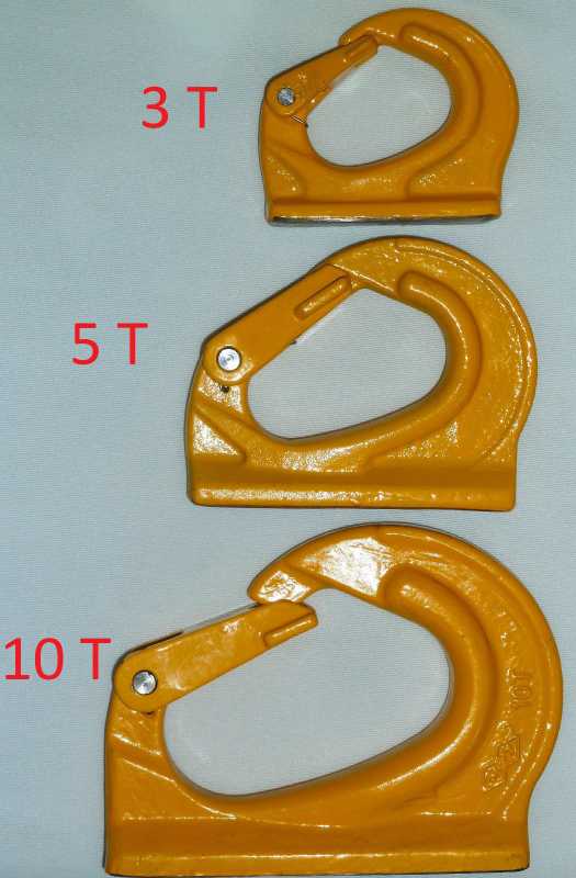

Die weiter oben aufgeführte Kombikupplung ist eine feine Sachen. Daran kann man übrigens auch völlig gesetzeskonform das Abreißseil vom Anänger befestigen.
Um auf's Thema zurückzukommen. Wie wäre es mit sowas:
Anschweiß- oder auch Baggerhaken genannt.
Grüße, Jörg
Zur Beschreibung...
