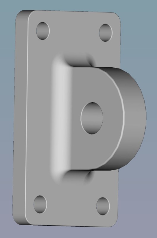

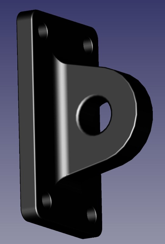

02 Mai 2020 12:52 - 02 Mai 2020 12:56 #68 von Johann
So also jetzt final:
Wie auf dem Entwurf soll/wird es aussehen.
Große Bohrung wird 23,5mm haben und sollte damit Normschäkel 3,25t und 4,75 mit einem Bolzendurchmesser von 19/22,2mm aufnehmen.
Material: Feinkornbaustahl
Aktuelle Menge für Kalkulation: 10 Set.
Preis für 2 St: Schäkelhalter (4 Platten und 2 Schäkelaufnahmen), 8 Abdeckkappen Kunststoff, 8 Schrauben M10 8.8, Unterlegscheiben und selbstsichernde Muttern: 75Euro, Porto wird aufgrund des Gewichts mit DHL bei knapp 10 Euro liegen.
Lieferzeit vom ausbrennen liegt aktuell bei dem Preis bei etwa 4 bis 5 Wochen!
Die Teile sind unbearbeitet und müssen also verschweißt und lackiert/pulverbeschichtet werden!
Schweißen könnte ich für den ein oder anderen gegen Unkostenbeitrag mit übernehmen. Pulverbeschichten handelte sich meinerseits nur um ein "probieren im heimischen Backofen" - obwohl mir das Resultat sehr gut gefällt kann ich dieses nicht im größeren Rahmen durchführen. Bei dem ersten Betrieb vor Ort wo ich angefragt habe sprengt der Einrichtungsaufwand für das Beschichten den erträglichen Rahmen meinerseits. Ich glaube eher das war ein "will ich nicht machen Angebot gewesen". Eine Anfrage läuft noch.
Ganz wichtig: Es ist reiner Spaß an der Freude und ein Hobby-/Langeweileprojekt von mir. Es ist also kein Gewinn/Luft für irgendwelche Dinge eingeplant. Genau so wenig kann ich irgendeine Garantie/Gewährleistung für Haltbarkeit oder allgemein geben - rein private Sache eben.
Wer wäre jetzt tatsächlich dabei?
