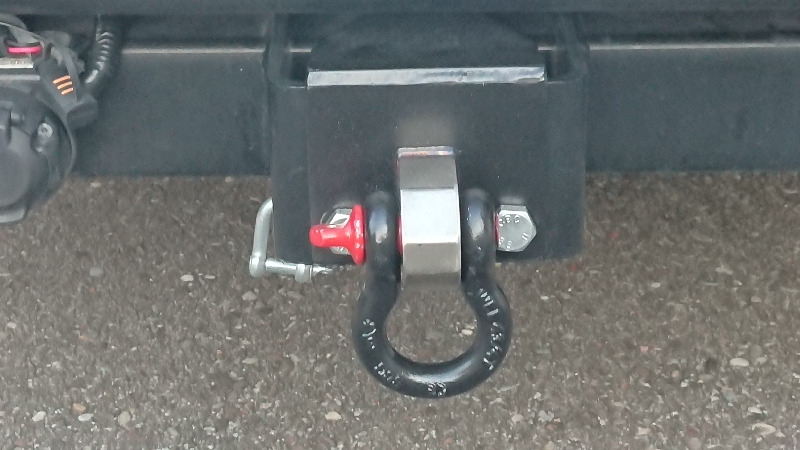

07 Mai 2020 16:07 #85 von mkstang
Ich habe es bei mir so gelöst.
Folgende Benutzer bedankten sich: Duke01
07 Mai 2020 19:07 #86 von S t e f a n
S t e f a n antwortete auf Schäkelhalter an Rückstosstange (AHK)
Sehr fein!
Zeigt her Eure Schäkelhalter.
Meinen Halter schieb ich in die AHK. Zwei Zoll halt, so wie beim Raptor...
10 Mai 2020 11:12 #87 von Johann
Stabil sind die Dinger in 2" ja, aber nicht ganz das Kräftedreieck was am besten die Kraft in den Rahmen einleitet. Auf die AHK mag ich auch nicht so recht verzichten.:(
10 Mai 2020 12:24 #88 von S t e f a n
Na, dafür gibt es ja den passenden Einschub mit Kugel. Oder Zugmaul....
Hat ja kaum jemand, ausser ein paar Amaroker und die fullsize Fraktion.
