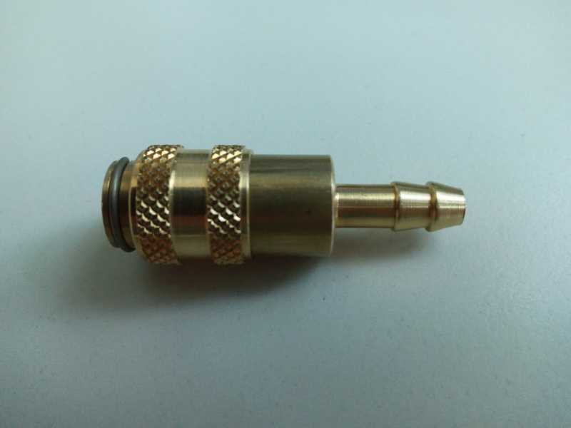

Das sind keine komischen Hartplastikleitungen ... die sind aus PA12 / PA10 Polyamid 12 und weisen eine geringe Wasseraufnahme aus. Die lassen sich sehr gut aufschneiden, nur musst Du dir die passenden Verbindungsteile besorgen.
Musst Dir Teile wie auf dem Foto besorgen ....
Gruß Andreas

Sowas habe ich schon, auch ein Tstück.
Die Aussage vom Boschmann hatte mich aber irritiert.
Der meinte, dass man die aufgeschnittene LTG nicht wieder Dicht bekäme.
da aber für diese Art der Leitungen genau das Zubehör angeboten wird, gehe ich mal davon aus das es doch geht.
