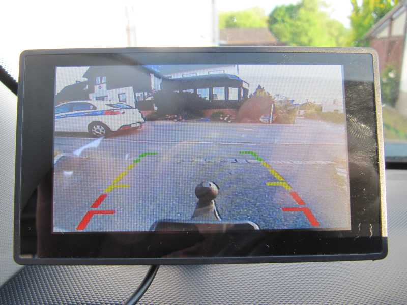

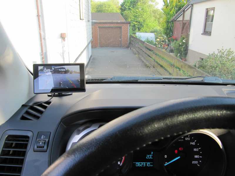

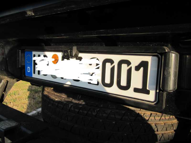

Ich habe mir vorige Woche eine Rückfahrkamera bei der 60000 Inspektion einbauen lassen für 130 EUR+ Steuer incl. Einbau.
Die Kamera ist an dem Rückwärtsgang gekoppelt, für die Werkstatt kein Problem.Die Übertragung erfolgt nicht über Kabel sonden über Funk. Die Kamera und der Funksender ist an der Nummernschildhalterung
Schöne Sache für wenig Geld und man sieht was hinten los ist, anstatt piep,piep,piiiiiiiiiep .

kannst Du bitte noch ein Bild von der montierten Kamera machen und einstellen.
Wäre Dir sehr dankbar.

Danke Dir
