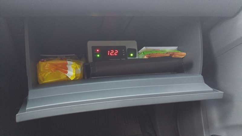

... und zwar die Temperatur. Ich habe zwar etliche Male das Manual studiert, aber ausser Heizung an komme ich nicht in das T-menu zum dauerhaften ändern der Temperatur.
Hat jemand eine Anleitung für Dummies?
Gruß, K

Temperatur ändern geht nur bei der Luftheizung, nicht bei dieser ... ;)

Es ist 9 grad und ich war klatschnass, da hätte ich mehr als 21 Grad gebraucht...
Ich habe nirgendwo eine Beschreibung der Eingbauten.
K., Danke

Die springt sowieso nur an, wenn vorher durch die *Scheibentaste* oder manuell alles auf HI gestellt wurde.Auf der Fernbedienung erscheint 21 Grad ohne die Möglichkeit einer Änderung. Alle anderen Parameter kann ich ändern. Es ist sicher so, wie du sagst, es steht so in der Anleitung (aber dass ich keine Luftheizung habe, war mir nicht klar).
Ich muß sagen, dass ich den Ranger erst wenig mehr als ein Jahr habe, aber die Standheizung bisher nur experimentell in Gang gesetzt hatte - was allerdings wegen unzureichender Dokumentation trotz Neufahrzeug äußerst schwierig war und nur mit Forenhilfe gelang...
Ranger sind ja selten und so habe ich noch nie ausserhalb der Foren einen Gleichgesinnten getroffen und daher fehlt ein Erfahrungsaustausch.
K.

wer sich die Mühe macht und mal die Doku´s durchliest findet im Einbauhandbuch ( alles auf der CD ) das die Temperatur im Rahmen der "werksprogrammierung" eingestellt werden kann und dann fix ist. Standard ist 21°C. Hier schält die Standheizung ab falls die eingestellte Zeit noch nicht rum ist. Bei meiner Webasto im vorherigem Fahrzeug konnte man diese Temperatur per FB einstellen. Auch gilt, wenn die Zeit rum ist auch wenn die 21° noch nicht erreicht sind - Standheizung aus. Also vorsorglich die Zeit verlängern.
