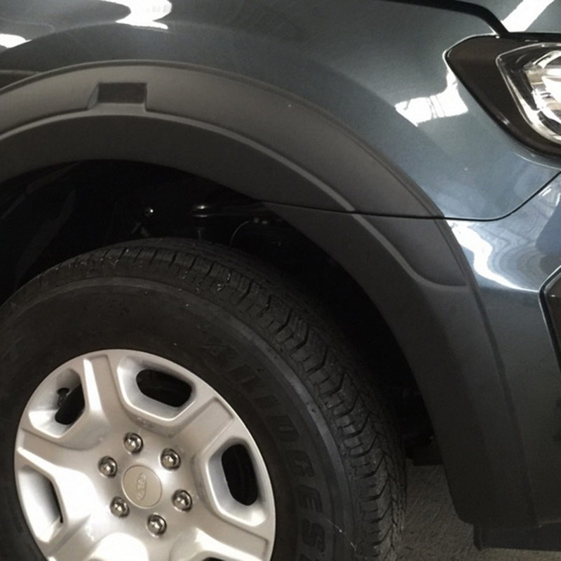

Nimmst Du diese! Machen "nur" 25mm breiter.
Die passen am besten zu der ET von den Tuff. Alle anderen werden zu breit und Du musst noch Spurplatten zwischenschrauben.
In Wagenfarbe lackiert dann so...!
Schaust Du bei ktec im Shop!
Bei mir sind 265/70 R17 drauf.
VG
Stefan

03 Okt 2017 18:10 - 03 Okt 2017 18:11 #7 von unfor
unfor antwortete auf Kotflügelverbreiterungen
Danke SQU
Genau DIE habe ich auch im Auge! Bei meinen TUFF-Felgen sind die Reifenaussenkanten aber exakt bündig mit dem originalen Radkasten, warum - keine Ahnung. Wenn ich jetzt die Verbreiterungen verbaue, kann ich ja noch 30mm Spurplatten verbauen. Das muss aber bis zum nächsten Jahr warten, meine Frau hat mich erst einaml zur Renovierung des Wohnzimmers verdonnert :whistle: und danach die Dinger bei Minus-Graden zu montieren, habe ich wenig Lust :(

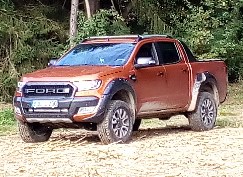

06 Okt 2017 17:21 #8 von Laikajaeger
Laikajaeger antwortete auf Kotflügelverbreiterungen
Ich habe die Verbreiterungen mit 30er Platten und Serienreifen drauf. Schaufeln auf jeden Fall schon jede Menge Dreck hoch .Wenn die Reifen noch weiter raus stehen würden ,sieht die Karre noch schlimmer aus. Bilder unter meiner Fahrzeugvorstellung.
06 Okt 2017 17:44 #9 von Cip
Cip antwortete auf Kotflügelverbreiterungen
SQU schrieb: Nimmst Du diese! Machen "nur" 25mm breiter.
VG
Kannst du was zur Befestigung sagen?
07 Okt 2017 06:43 #10 von SQU
SQU antwortete auf Kotflügelverbreiterungen
Die originalen Befestigungspunkte im Radkasten werden verwendet. Ich habe aber wo es ging, die Plastikpins gegen Schraube/Blechmutter ersetzt. Der Übergang zum Kotflügel ist geklebt. Alles fest und ich bin absolut zufrieden. In Wagenfarbe lackiert sieht es aus, wie ab Werk.
Eins noch. Ich habe relativ viel Zeit verwendet, die originalen Schmutzfänger so anzupassen, dass die sich flüssig einfügen. Da war ich aber auch etwas pingelig.
Stefan
