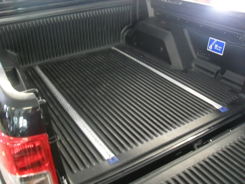

Hallo Gemeinde,
bin seit einigen Tagen Besitzer eines WT Bj.2017.
Hat schon jemand von euch Airlineschienen auf der Ladefläche montiert.
Habe eine Laderaumwanne und keine Ahnung wie ich da die Schienen montieren soll.
Stefan

Hallo Stefan,
dann lass es lieber von einem Fachbetrieb machen.

Moin.
Schienen, die von der Breite in die Längssicken passen kaufen und mit Sikaflex AT552 z.B. öder Körapur unter der Berücksichtungung der Klebeschichtdicke einkleben. Fertig.
Die "Angstschrauben" können bei der Klebefläche getrost weggelassen werden. Da reisst eher das Pritschen-Trompetenblech.

Hallo Stefan,
die Schienen ,die in die Längssicken passen gibt es nicht, da die nur
ca. 14mm breit sind.Dann wäre da noch der Punkt dass die Wanne aus Kunststoff
ist.Aber danke für deinen Rat,

Die Wanne sollte dazu sinnvollerweise raus und durch eine Beschichtung ersetzt werden. Dann dürften die Sicken deutlich breiter sein. Eine Montage auf der Wanne macht keinen Sinn. Im Zweifelsfall die Schrauben durch den Pritschenboden ausführen und von unten mit einem Blech gegen schrauben, vergrößert die Auflagefläche.

Für die Airlinerschienen ist es ratsam die Wanne rauszuschmeißen und das Blech mit Herculiner etc. zu schützen.
Dann die Schienen einkleben. Ich habe sie zusätzlich mit diesen "Angstschrauben" gesichert. ist zwar a bisserl Arbeit, hat sich aber gelohnt.
