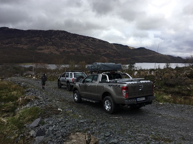

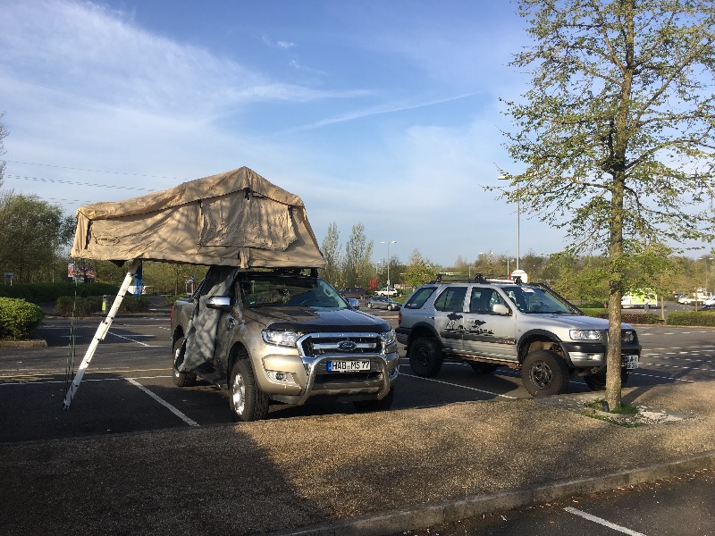

Na dann mal hier einen lieben Gruß von mir aus Schottland, mit dem Extra-Cab und 1,40er PrimeTech.
Das Unterzelt habe ich zur Zeit nicht dran...

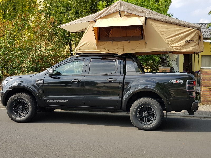

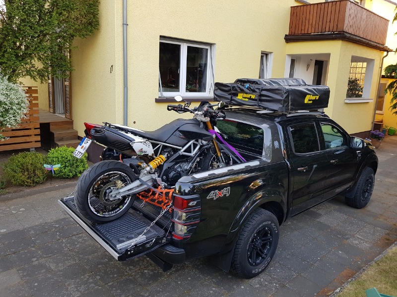

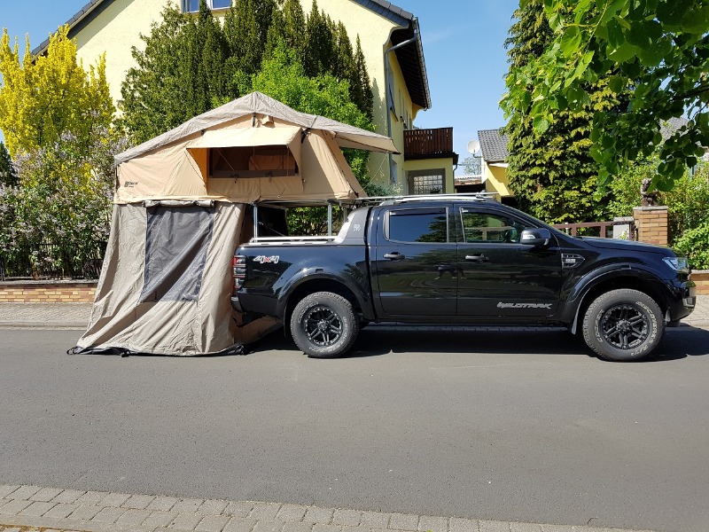

Bei mir sieht das so aus!
Ich werde jetzt noch eine Zeltbahn für die Ladefläche nähen um die dann in den vorhandenen Reißverschluss einzuziehen. Damit ist dann die Ladefläche auch als Schlaffläche nutzbar und mein Projekt abgeschlossen.
Warum der ganze Aufwand?
Ziel war es das Vorzelt hinter die Ladefläche zu bekommen. Die Ladefläche in das Zelt zu integrieren und nicht auf Motorrad oder Fahrräder verzichten zu müssen.
Der Zeltboden wurde verstärkt, die Aufnahme um 90° gedreht. Das Paket ist rollengelagert und kann so leicht von vorne nach hinten geschoben werden, wo es dann wieder arretiert wird. Das Trägersystem ist steckbar und ist in 5 min aufgebaut.
VG

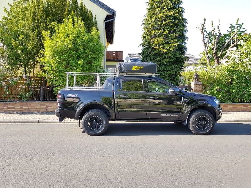

Ohne Träger und Vorzelt wäre die schnelle Variante dann so. Kann man sogar mit rumfahren....also zu Stellungswechsel z.B.!
