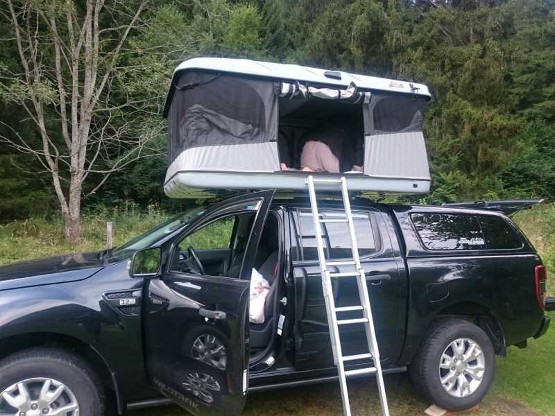

ich frage mich und jetzt auch euch, ob man auf die Dachschienen vom Wildtrak ein Dachzelt montieren kann und darf (Dachlast)?
Hat da jemand Erfahrungen?
Ich weiss, die Montage auf dem Hardtop wird bevorzugt, dazu müsste ich aber den Bügel und das Rollo abbauen und der Pickup- Charakter geht, meiner Meinung nach, verloren. Aber darüber müssen wir hier nicht diskutieren.
Ich habe bei Black Mamba gesehen, dass er das Rollo mit Trägern versehen hat und darauf das Dachzelt transportiert. Die Träger liegen in der Garage, ich traue mich aber nicht die Schienen des Mountaintop- Rollos so zu belasten. Deshalb und wegen der Höhe überlege ich, das Dachzelt auf die Kabine zu montieren.
Könnt ihr mir helfen?

Kannst Du Problemlos! Ist ja nicht wie beim Navara eine Deko-Dachreling

Also Track und ich haben Dachzelte auf unserer Dachreling, die hat genügend dynamische Dachlast für ein Dachzelt. Von daher finde ich so eine Aussage über die angebliche „Deko-Dachreling“, die übrigens dicker und massiver ist als die WT Dachreling sehr witzig.
Generell sind die Dachlastangaben Werte für eine dynamische Dachlast während der Fahrt. Wenn du stehst, kannst du auch 300kg und wahrscheinlich mehr belasten...

Danke für den Hinweis. Hätte aber gern, dass ihr bei meinem Thema bleibt und es geht mir dabei nicht um die Nutzbarkeit des Dachträgers vom Navarra.
Zum Thema statische und dynamische Dachlast geistern auch viele Meinungen durch das Netz. Fakt ist, dass sehr viele Autohersteller eben nicht statisch von dynamisch unterscheiden. Es gab dazu mal konrete Anfragen bei Fahrzeugherstellern. VW hat da z.B. auf die Dachlast in den Fahrzeugunterlagen verwiesen und bestätigt, dass Schäden, die durch höhere Dachlasten verursacht werden, nicht von der Herstellerhaftung und der Fahrzeuggarantie gedeckt sind. Dabei ist es egal, ob die Schäden im Stand oder während der Fahrt entstanden sind. Also Vorsicht.
Mich interessieren insbesondere Kollegen aus dem Forum, die tatsächlich ein Dachzelt auf der Kabine haben und von ihren Erfahrungen berichten können.

Klar reden sich Hersteller da gerne raus.
Aber gutes Beispiel eines befreundeten Pärchens, ich nenne da mal keine Namen:
- mit Dachreling
- 60kg Dachzelt drauf
- zwei Personen a je mindestens 120kg, eher mehr
- und die haben Sex da oben
Das heißt mindestens 300kg auf dem Dach und das manchmal mit Bewegung im Dachzelt. Und es hält!
