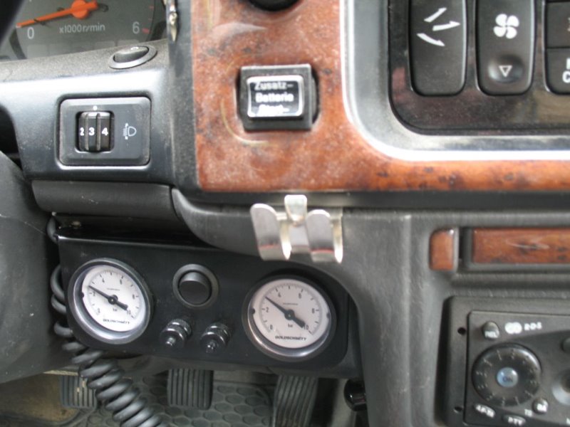

- Beiträge: 6874
- Dank erhalten: 712
05 Jul 2018 22:37 - 05 Jul 2018 22:39 #5
OffRoad-Ranger antwortete auf VB-SemiAir Bedienteil
Hej,
ich habe meine Anzeige unter dem Lenkrad plaziert, weil es da grad gut hingepaßt hatte. Ich habe die Variante "seitlich unter Sitz" schon öfters gesehen.
Für mich wäre das nichts, denn so wie ich mich kenne funktioniert das oben angesprochene "Beim einsteigen schwenkt der Blick drüber und sollte..." nicht so sicher.
Ich sitze dann im Auto und nach dem Losfahren kommen dann die Gedanken..., Federdruck! richtig eingestellt? Da ich nun längere Zeit hinter dem Lenkrad sitze habe ich genügend Zeit das während der Fahrt zu kontrollieren oder auch zu verändern.
Da ich ab und an mit Wohnkabine unterwegs bin und zum Übernachten den Balgdruck zum Schlafen oft verändere, ist mir eine Möglichkeit der Anpassung während der Fahrt schon wichtig, weil ich am Morgen vorm Losfahren meist noch nicht dran denke.
