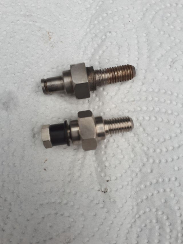

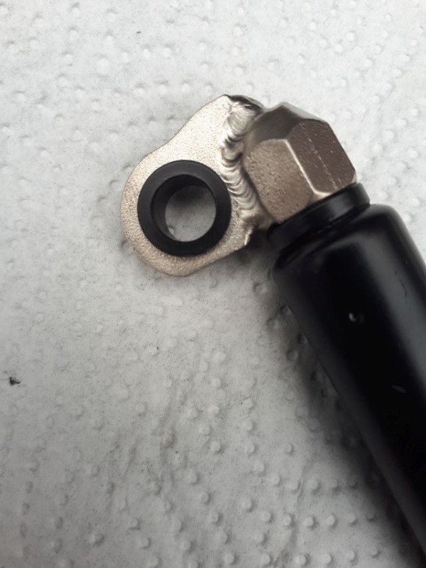

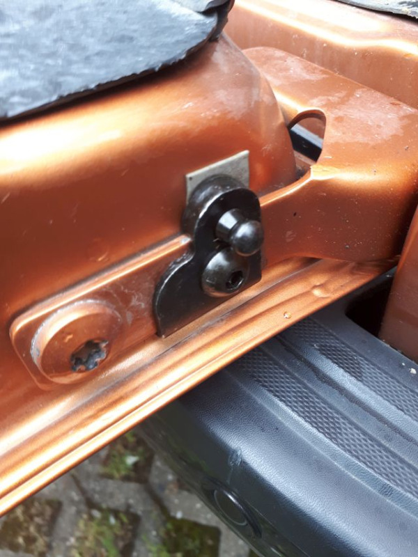

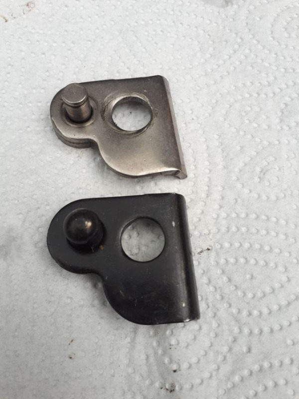

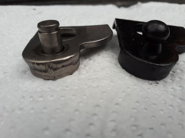

da sich mein EZ Down zerlegt hat, hatte ich mir gleich ein neues bestellt. Ist angekommen und heute konnte ich es einbauen.
Es ist, wie immer, eine bebilderte Anleitung dabei, Text nur in Englisch.
Aber es gibt ein paar Unterschiede zur vorherigen Version. Ich stell mal ein paar Bilder rein.
Ausgangslage
Vergleich: Alt gegen Neu

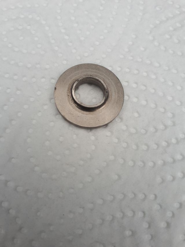

Und diese Scheibe macht Ärger. Sie wird an der oberen Zylinderschraube, zur Bordwand hin eingebaut. Eigentlich soll wohl der Ansatz im Loch der Bordwand verschwinden. Tut er aber bei mir nicht, auch nicht mit sanfter Gewalt. Steht also ab und hat mich etwas Lack gekostet. Die Mutter des Zylinderhalters (Bild 2) ist dann zu lang.
Also beim Einbau auf diese Stelle achten.
