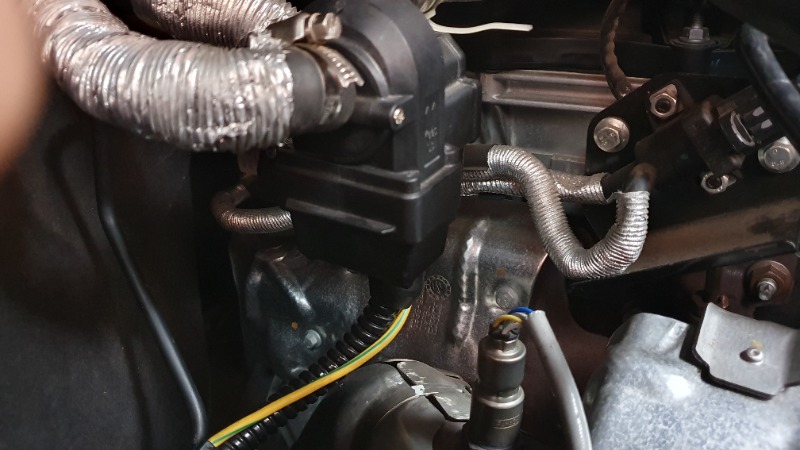

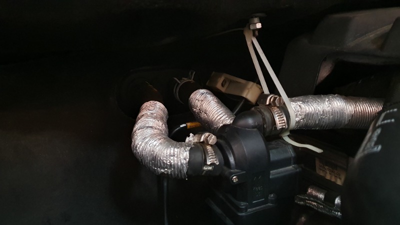

Hi Leute,
ich hatte vor genau einem Jahr den OWL Heizer 1S in meinen Ranger montiert.
Ich habe kein T-Stück verbaut.
Das ganze hängt an einer W-Lan gesteuerten Steckdose.
Diese heizt morgens 1 Std. vor.
Bei einer durchnittl. Temperatur von - 5° ist der Motor dann nach ca. 4,5 km auf Betriebstemperatur.
Das Nageln hat stark abgenommen.
Wenn ich mit einer Wärmebildkamera messe, kann ich an den Schläuchen eine durschntl. Temperatur von ca 35° messen. Je nach Schlauchdicke und Position im Motorraum bis ca. 55°
Nachteile:
Das Ding rasselt im Betrieb etwas
( soll normal sein)
Bin schon 2 x losgefahren ohne den Stecker abzuziehen.
( Kabel ist in Fahrtrichtung ausgerichtet, nicht so schlimm)
Im Ergebnis würde ich mir für die Arbeit des Einbaus etwas mehr Leistung wünsche.
Ich überlege mir einen 2. Netzstecker für den abendlichen Rückweg zu besorgen.
Ich habe das hier für Euch geschrieben, weil ich eine PN zu diesem Thema erhalten habe.
Viele Grüße zum 2. Advent, Micha

Das mit der PN war ich, danke für die Einbaufotos - habe ich dummerweise erst heute entdeckt.

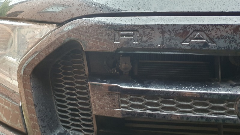

Naja, seit letzter Woche verrichtet bei mir der OWL-4S seinen Dienst, habe ihn auf das Defa-Kabel umgebaut.
Die Steckdose habe ich an der Anhängerkupplungstraverse montiert (da ich rückwärts in der Einfahrt parke).
Musste daher zwar eine 3m-Verlängerung nach vorn verlegen, aber das wars mir wert.
Bei Fotowünschen einfach melden.
