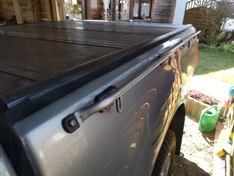

Hy @ all,
am Wochenende hat sich mein Ranger angefangen aufzulösen.
Auf der Beifahrerseite ging plötzlich die Reling ab.
Zum Glück nicht während der Fahrt sonst wäre selbige wohl zu einem Geschoß geworden.
Hat jemand einen Plan wo es die befestigungen dafür gibt oder wie man das Teil (und das auf der Fahrerseite auch) dauerhaft befestigen kann.
Gruß Udo,

Was suchst Du denn genau, die Plastikteile, Schrauben oder???
Für Schrauben, Muttern (selbst sichernd) Karosseriescheiben usw. würde ich auf den gut sortierten Eisenwaren Fachhändler zurück greifen. Idealerweise alles dann alles aus Edelstahl.

Hallo Marco, danke für die schnelle Antwort.
Ich benötige die Kunststoffteile welche in der Karosserie sind (denke es werden Muttern sein die sich zusammenziehen)
Edelstahlschrauben habe ich hier

Wenn das Teil mit der Originalbefestigung (vermutlich Einpressmuttern) schon mal abgefallen ist würde ch die Finger davon lassen.
Durchgehende Schrauben, auf der Innenseite ordentliche, großflächige Beilage und selbsichernde Muttern.

Hallo Peter,
wenn es dann Einpressmuttern gewesen wären.....
Es sind Kunststoffmuttern die sich weiten wenn die Schraube rein kommt.
Da Kunststoff aber spröde/ hart wird hält es irgendwann nicht mehr

Ich würde Einziehmuttern nehmen.

Hej,
geh zum Mazdahändler
Die Doppeldinger:
Unterlage (Mazda) OE-Nr: UR70651X2C, Preis etwa 4€/St
Endstücke:
Unterlage (Mazda) OE-Nr: UH74651X1A, Preis ein paar Cent weniger.
japancars.ru/in...6500B

Danke, werde ich mal versuchen,
