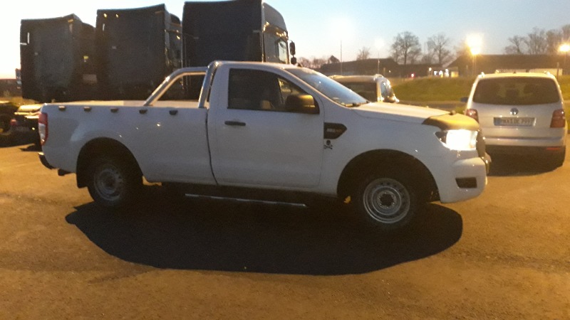

hab bei mir originale vom Extra drauf.
Mit bissi basteln gehts. Nicht so gut erkennbar aber ich hab grad kein besseres Bild... ..

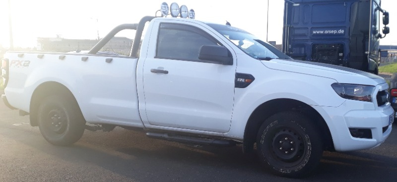

Wie hast du die Befestigungen am Fahrzeug hin bekommen. Nach hinten hin unter der Pritsche sind ja keine Befestigungen möglich...

Ich hatte hinten einen langen Blechwinkel aus etwas dickerem Material. In fast gerader Linie ist über dem hinteren Halter vom Trittbrett eine Schraube unter der Pritsche.
Wenn du das so machen willst, musst du aber irgendwie nochmal zum Rahmen hin ne Abstützung bauen. Durch den langen Weg ist es etwas weich.
Ich hab inzwischen ne ganz andere Lösung gebastelt...
muss nochmal bessere Bilder machen, schwarz und Schatten vertragen sich nicht so

Hier etwas besser zu sehen...
Das sind die originalen Rohre vom Vorface.
Den hinteren Tritt hab ich rausgetrennt und das Endstück wieder angesetzt.
Dann noch mit Herculiner Spray drüber und passt
Goldfield antwortete auf Trittbretter / Schwellerrohre
Letzte Änderung: 15 Jun 2021 18:44 von Goldfield. Begründung: Was vergessen
