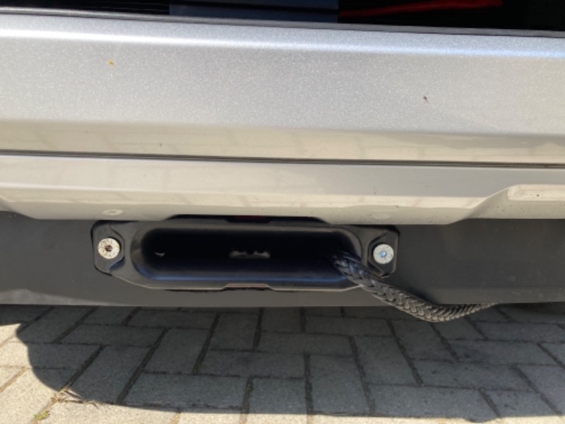

ich plane den Anbau einer Winde an meinem Ranger. Vorrangig natürlich zur Eigenbergung, es soll aber auch schon mal Stück Holz aus dem Wald gezogen werden.
Da ich längenmäßig in meiner Garage am Limit bin, möchte ich keine separate Windenstoßstange verbauen, Bei Ranger XXL habe ich einen Anbausatz mit einer WARN VR EVO 8S gefunden, die quasi ohne Veränderung der Optik und damit ohne Verlängerung des Fahrzeuges auskommt.
Link zur Seilwinde
Nun meine Frage an die Profis hier: Ist diese Winde zu gebrauchen? Gibt es Nachteile, die ich in Kauf nehmen muss? Ist der Preis von 1.700,00 € ohne Montage angemessen? Habt ihr bessere Vorschläge für den verdeckten Einbau, z.B. mit Stahlseil und/oder mehr Zugleistung?

Bei dieser Gelegenheit wurde noch das Fenster- und Spiegel Komfortmodul mit verbaut. Jetzt klappen die Spiegel beim Abschließen automatisch an, die Fenster können mittels des Schlüssels geöffnet und geschlossen werden und es gibt eine Komfortschließung an den Schaltern in der Doka.
Winde und Modul incl. Einbau 2.800 €.

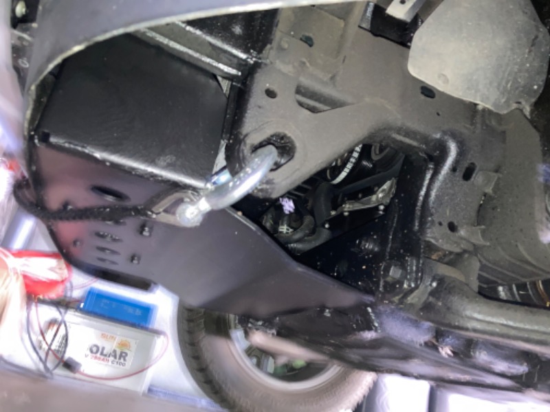

P.S. Über das Mike Sanders am Unterboden war die Werkstatt gelinde gesagt wenig erfreut.

sitzt nur ziemlich tief, hätte da etwas Sorge im Gelände bei Bodenkontakt.

Und ja, die Winde wird wohl vorrangig im Wald zum Einsatz kommen, auch Fremdbergung ist ein mögliches Einsatzszenario.
Was mir tatsächlich bei dem tiefen Einbau nicht gefällt ist, dass das Seil vollkommen ungeschützt im Frontbereich allen Unbilden des Lebens ausgesetzt ist. Gibt es da vielleicht eine Art „Kondom“ als Seilschutz?

Ein Schutz für das Seil wird nicht viel nutzen. Die Seile altern alle. Gruß aus Thüringen Alf-SonKarli schrieb: ...Was mir tatsächlich bei dem tiefen Einbau nicht gefällt ist, dass das Seil vollkommen ungeschützt im Frontbereich allen Unbilden des Lebens ausgesetzt ist. Gibt es da vielleicht eine Art „Kondom“ als Seilschutz?
