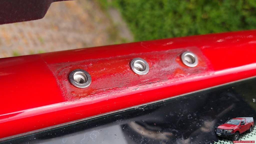

Ach ja,
und die Einnietmuttern mit ordentlich Korrosionsschutzfett einsetzen.
So wird auch das Blech dem Rostfraß etwas länger standhalten.

Habe mich zu den Größen gerade etwas eingelesen.
M5 mit 12 mm Länge könnte passen: Klemmbereich 0,3 bis 3,0 mm.
Das Blech der A-Säule sollte wohl 0,,8 mm haben?
V2A ist möglich bzw. wird häufig genug angeboten. Die Lösung mit den Kunststoffeinsätzen lehnt ihr alle ab (so jedenfalls mein Eindruck)?
Grüße, Martin
Grüße, Martin

Die Kunststoffeinsätze sind wieder nichts halbes und nichts ganzes. Die klemmen auch nur im Blech. Die M5 Schraube in der Stahlnietmutter kannst du mit 6Nm anziehen...

....außerdem muss du ja noch Quadratausschnitte in die A-Säule feilen bei den Einsätzen...

24 Jun 2023 15:11 #15
von X_FISH
X_FISH antwortete auf Safari-Snorkel korrekt montieren: woher die Kunststoffhülsen beziehen?
Folgende Benutzer bedankten sich: Feldjäger

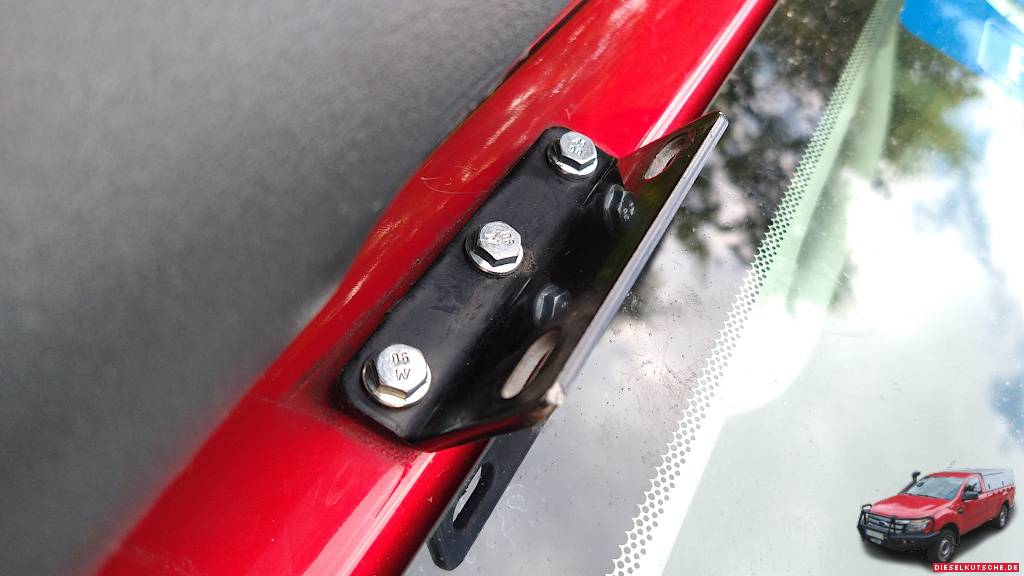

So in der Art wars ursprünglich vom Hersteller gedacht

Gut gelöst, sieht sehr gut aus !
Wie konnte man das in einem Betrieb „vom Fach“ nur so verpfuschen?
Bestätigt leider die alte Erfahrung: Wenn man nicht alles selber macht…

Top gelöst!
