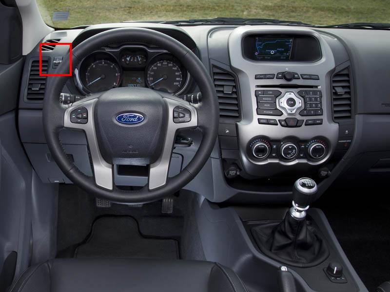

im copckpit über die leuchtweitenregulierung?
da ist der regler links neben dem tachorahmen; etwas höher angesetzt:

nein, nicht die Höchenverstellung sondern direkt am Scheinwerfer
