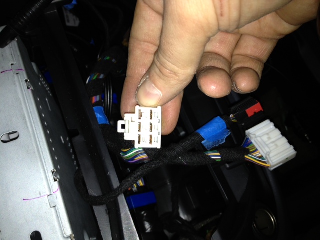

Hallo miteinander,
ich brauche für meine Sitzheizung Carbon Quadro 16 / sitzheizung.de
Masse, Dauerplus und Zündplus (mit 7,5Ah gesichert).
Wo kann ich das abgreifen ohne das ich mit dem CAN-Bus Probleme bekomme?
Ist eine Batteriedirektleitung am sinnvollsten? Dann bleibt nur noch das Zündplus.
Grüße, Hary
Grüße, Hary

Hallo Hary,
es ist immer nicht so klar, was der Can-Bus merkt und was nicht...
Ich denke, wenn Du die Sache über den Plus von der Zündleitung legst und damit aber nur ein Relais bedienst, welches dann die Sitzheizung schaltet, sollte es gehen. Das Relais selber zieht so wenig Strom, das sollte dem Can-Bus egal sein. Und die Heizung selber ziehst Du dann, nochmal separat gesichert, direkt von der Batterie über die Schaltkontakte des Relais. So sollte es gehen...
Gruß - Fritz
Gruß - Fritz

Hallo Fritz,
diese Sitzheizung hat bereits ein eigenes Relais. Wo soll und kann ich von der Zündleitung abgreifen?
das verrückte ist ja, dass sogar eine Sicherung in der Motorraumkasten für die Sitzheizung die es erst ab dem XLT gibt steckt.
Grüße Hary
Grüße Hary

Na, hast Du den mal Spannung gemessen an der vorhandenen Sicherung??? Wenn die da schon eine Sicherung dafür vorgesehen haben, würde ich doch versuchen, die Strömlinge auch dort abzugreifen.
Miss doch einfach mal, ob und wann da 12V anliegen ( Zündung an, Zündung aus und so...). Wenn das funktioniert, hast Du Dein Problem doch schon fast gelöst. Das allerschlimmste, was dann noch passieren könnte ist, dass Dein Bordsteuergerät eine Fehlermeldung ausgibt. Kaputt gehen kann dabei nix.
Falls das nicht funktioniert, greifst Du die Spannung im Sicherungskasten dort ab, wo bei "Zündung an" Spannung anliegt. Sinnvollerweise dort, wo ohnehin viel Strom fließt, weil da der Kabelquerschnitt groß genug ist, um die zusätzlichen 7,5A zu vertragen. . Die Schaltreihenfolge ist normalerweise "Quelle, Sicherung, Schalter, Verbraucher".
Am sinnvollsten ist es vielleicht, direkt am Zünschloss abzugreifen...falls es mit der Sicherung nicht funktioniert.
Gruß - Fritz
Gruß - Fritz

HaryDanner antwortete auf Ranger XL Nachträgliche Sitzheizung -wo abgreifen
Projekt abgeschlossen
Strom kommt direkt von der Batterie, das Zündplus wird am Lüfterknopf abgegriffen.
Absolut empfehlenswert.
Grüße, Hary
Grüße, Hary
