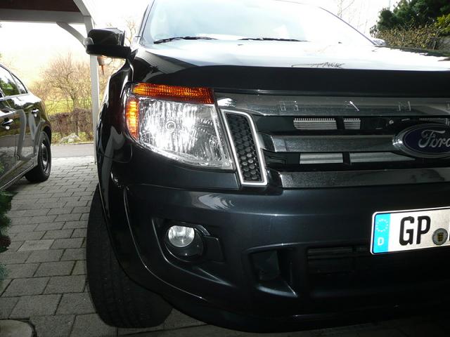

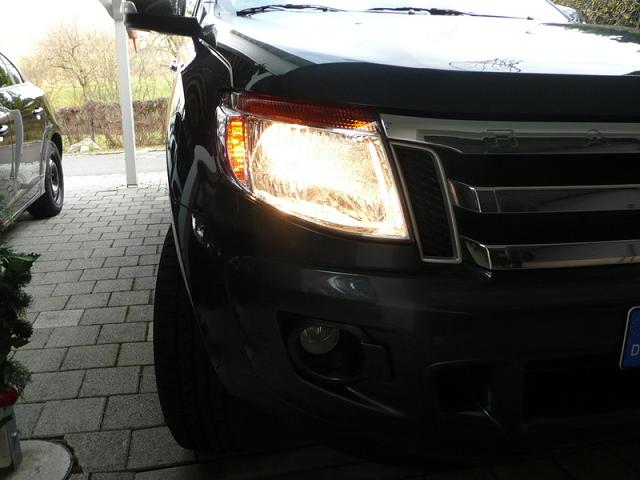

- PJ0709
- 4x4 = 16
17 Dez 2012 22:46 #9
von PJ0709
Robert
Fahrzeug:
Ford Ranger XLT DoKa 2012
PJ0709 antwortete auf LED Birnen CAN-Bus
ich habe heute auch mein stand / TFL auf LED umgestöpselt. meine haben keinen CAN bus widerstand und funktionieren.
wichtig dabei ist; LED sind pol gebunden; funktioniert die LED nicht, aus der fassung nehmen und um 180° drehen und wieder einstöpseln, dann geht das ganze auch.
bestellt habe ich diese hier:
http://www.benzinfabrik.de/de/neue-prod ... den-weiss/
die sind mega hell und sehen richtig gut aus; leuchten auch den reflektor perfekt aus. bei TFL haben die 100% leuchtkraft, bei standlicht ca. 75%. einziger nachteil, die fallen mit dem reinen weißen licht neben der H4 glühbirne (osram nightbreaker) doch schon auf, also von der "weisheit" des lichtes (welch wortspiel). bei TFL sieht das richtig klasse aus.
ach ja, die originalen birnen solltest im auto liegen lassen; LED ersatzbirnen haben keine STVO zulassung. und bei LED birnen keine china billig dinger für 1,95 EUR nehmen, die taugen nix.
