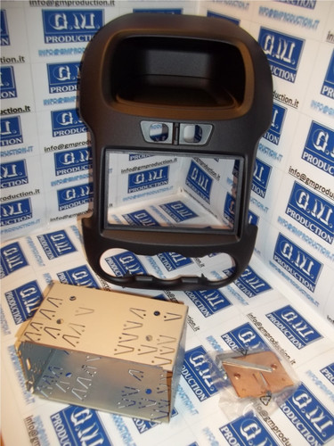

29 Jun 2013 15:28 #56 von aebbelwoy
aebbelwoy antwortete auf Einbauort der Rückfahrkamera
So, Thema Rückfahrkamera ist für mich erst mal vom Tisch. Die Serienkamera lässt sich laut FFH überhaupt nur in Verbindung mit Navi verbauen. Das nachzurüsten sei nicht wirtschaftlich möglich. Alternative wäre gewesen, ein Doppel-DIN System einzubauen, was als Monitor funktioniert, aber angeblich gibt's dafür keine Verblendung für die Mittelkonsole. Letzter Lösungsvorschlag war dann ein Aufsteckinnenspiegel mit integriertem Monitor, das sah mir aber zu improvisiert aus. Die integrierte Lösung von Ford ab Werk wäre halt die sauberste gewesen.
Kurzum, ich verzichte auf die Rückfahrkamera und erhalte 400,- Euro Entschädigung dafür, dass mir die Ausstattungsänderung nicht mitgeteilt wurde. Halte ich für eine faire Lösung.

29 Jun 2013 23:03 #57 von Ford Built Tough
Ford Built Tough antwortete auf Einbauort der Rückfahrkamera
aebbelwoy schrieb: Alternative wäre gewesen, ein Doppel-DIN System einzubauen, was als Monitor funktioniert, aber angeblich gibt's dafür keine Verblendung für die Mittelkonsole.
:daumenhoch:
Ebay Polen 1
