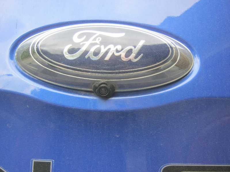

warum ist deine Kamera in Höhe der Anhängerkupplung?
ich habe die auch im Rahmen des Nummernschildhalters, und den Kugelkopf kriege ich so gerade noch aufs Bild.
Anfahren an den Anhänger ist überhaupt kein Thema
Teilnummer der Kamera ist abhängig vom Baudatum, Kosten für Kamera, Kabel und Emblem ca. 290,- Euro
Will
Will

Hallo Major Tom,
ich habe meine Zubehörkamera in das Original Emblem gebastelt und den Zubehör Bildschirm gelassen.
Für Nummer und Preis müßte ich die Rechnung raussuchen.

@ will bean:
Die Cam sitzt am unteren Teil der Kennzeichenhalterung. Oben dran kann ich ich sie nicht installieren, weil dann die Heckklappe sie beim öffnen zerdrücken würde...-- Die Cam ist etwas dicker, es sind noch Infrarotsensoren in ihr verbaut.
Trotzdem danke @ all für die gemachten Vorschläge
Ich komme wohl um eine Bastelei für das Dingens nicht drumherum
Gruß T0M
