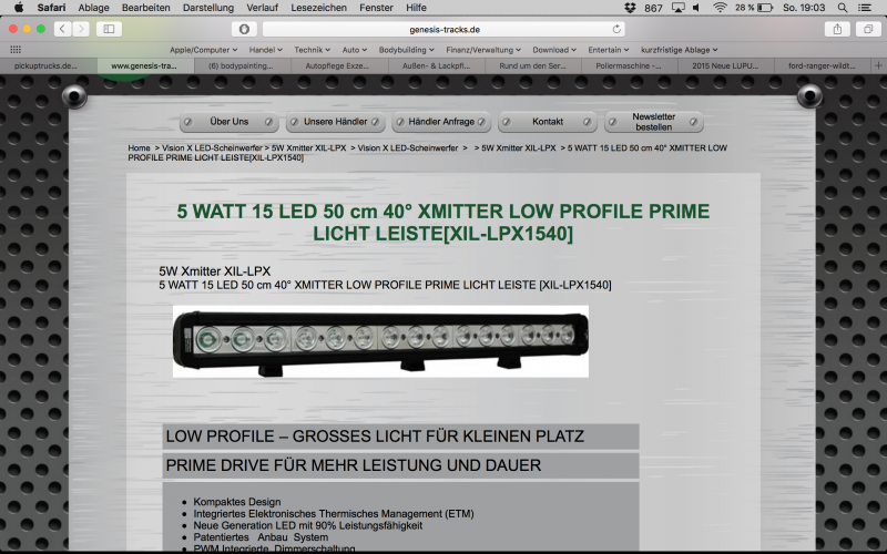

Macht folgender Strahler in der Stoßstange (Öffnung unter dem Kennzeichen) sinn?
Meine Idee, den dort über Kopf direkt unter dem Kennzeichen zu montieren...
Am Liebsten hätte ich ne Lichtleiste auf dem Dach, die würde ich dann allerdings leider wieder sofort in der Tiefgarage meiner Dienststelle verlieren... :cry:

Werde dann was passendes in den Stoßfänger montieren. Soll aber auf jeden Fall was hochwertiges sein! VisionX oder Lazer sind derzeit meine Favoriten...
Wenn der Wagen da ist, kann ich den Einbauort erstmal ausmessen um dann eine möglichst große Lichtleiste zu finden, die da rein passt.

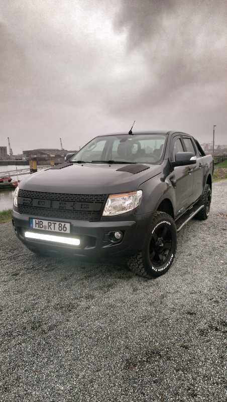

28 Feb 2016 21:57 #60 von Ford Built Tough
Ford Built Tough antwortete auf Welche Zusatzscheinwerfer?
Ich habe sowas bei mir auch montiert und benutze sie mit einem seperaten Schalter.
Ist echt klasse.
